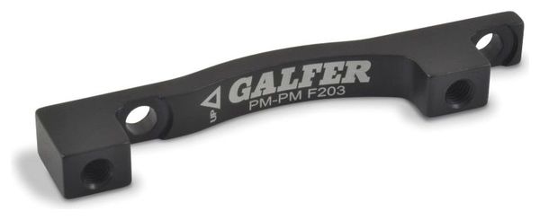

En principio, como delantero, no suele haber problemas, más allá de las recomendaciones de la marca de la horquilla. Si la horquilla es completamente recta, el disco entrará y ya entonces pues solo hace falta poner un adaptador mayor. Detrás si puedehaber más problemas, como que el disco toque a la vaina, o que la pinza, con el adaptador, toque al tirante superior, por lo que ahí si hay que ir con más cuidado a la hora de poner discos más grandes que los que recomienda el fabricante.
Dicho esto, en adaptadores como el que has puesto de 160 a 180, yo he llegado a doblar tornillos, por lo que si pones uno de 203, yo pondría otro tipo de adaptador más rígido, tipo este:
5581534
Dicho esto, con los frenos Tektro que llevas, no creo que te haga falta 203, y creo que hasta puede ser contraproducente delante, ya que el freno clavará más rápido, y eso te puede llevar al suelo. Más que un disco mayor, buscaría unos frenos con más mordida y más dosificables, para que realmente la bici frene más.
