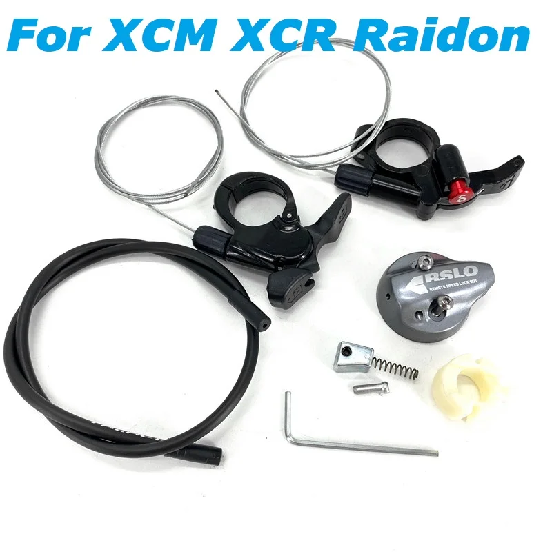

Aun no he comrpado lo de para bloquear la horquilla, y estoy a punto de comprarme uno en Aliexpress pero no estoy seguro de si me falta una pieza. Este es el link:
€ 3,68 10%OFF | For Suntour XCM XCR Raidon Fork Damping Remote Lockout Assembly Lock Out Handlebar Lever Damper Cable Control Switch
La duda la tengo en que, en la segunda foto del producto, rodeada por un circulo rojo, se ve como un pequeño cilindro que sobresale en la mitad del tope de la horquilla, donde va el sistema de bloqueo, y yo no tengo esa pieza, y tampoco parece que vaya incluida en el pack.Me serviria?

Yo preguntaría a los de Suntour, ya que muchas veces, el cartucho del bloqueo manual y el del bloqueo remoto son distintos, por lo que no basta con solo añadir el mando, hay que cambiar el cartucho, y eso no merece la pena.
En mi caso, tengo 2 bicicletas con Rockshox Reba, una con bloqueo manual y otra con bloqueo remoto, y un día probé de intercambiar los mandos, y no se puede solo cambiando los mandos, debería desmontarlas y cambiar los cartuchos de bloqueo.

Lo primero es saber si esa suspensión traía mando o no. Con una fotografía, yo no te puedo asegurar que valga o no.

Por otro lado, con lo del bloqueo en la suspension: escribí a suntour y me dijeron que si queria bloqueo remoto tenia que cambiar el cartucho, que serian 180 entre todo. Supongo que no os voy a sorprender si os digo que no lo voy a hacer
Lo del bloqueo, es lo que me imaginaba, todas las marcas hacen lo mismo, y mira que sería fácil hacer un pulsador con un muelle para poder convertir el manual en remoto, pero ninguna lo hace, y te hacen pasar por caja.

BLOQUEO HORQUILLA: Van a mandarme las piezas que necesito para instalar el bloqueo no remoto. 9€
