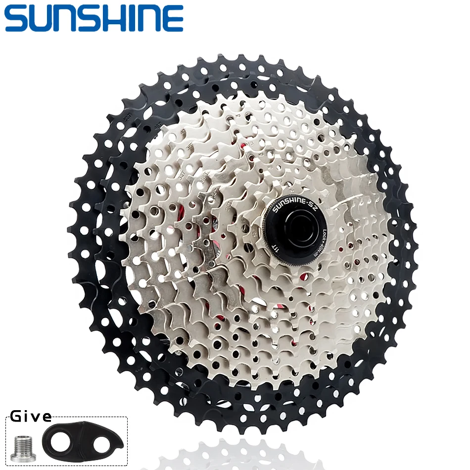

-Cassete: tiene algunos dientes comidos, y me sorprende que se estropeen tan fácilmente. Aún así parece que cambia sin problemas.

Este de 10velocidades y de 11-50 me parece bien. Para que quiero 11v? No me parece que deba tener muchas menos ventajas. € 13,50 37%OFF | SUNSHINE MTB Cassette 8/9/10/11/12 Speed 32/36/40/42/46/50/52T Mountain Bicycle Freewheel Bicycle Sprocket For Shimano/SRAM

En cuanto al cassette tiene que ponerle uno de 10 velocidades. Sino recuerdo mal, alguien dijo que llevabas un plato de 34 y 11 - 42, así que no sé si podrás meterle un 50.

¿Seguro que son dientes comidas? Los cassetes, en sus piñones grandes, no tienen los dientes iguales, hay algunos mas grandes que otros, y algunos son casi inexistentes, pero eso es para aligerar y para que la cadena suba y baje mejor. Normalmente estas diferencias de dientes, están en los piñones grandes, en cambio los piñones que mas se suelen desgastar, son los pequeños, por lo que te diría que si eso que ves, es en los piñones grandes, no es desgaste, sinó que es así, porqué es casi imposible romper dientes de los piñones grandes.

Te pongo aquí una foto de un cassete nuevo 11-42 fíjate que hay algunos dientes en los piñones grandes, que pueden parecer rotos o desgastados, pero no son así

Pues después de esta nueva info diria que no están rotos, aunque hay algunos que si tienen un brillo como de metal rascado, aunque nada grave, diría

El cassette, aparentemente está bien, bastante sucio, pero bien, jajajjaj. Viendo como está el cassette, al 99.9% el ruido de los pedales será cosa de suciedad y falta de engrase. De hecho, la mayoría de ruiditos que suele hacer la bici, o son del cambio, o del pedalier. Aquí un video de como limpiar y engrassar el pedalier:
Aparte de lo que enseñan en el video, yo también suelo ponerle un poco de grasa al eje del pedalier. Al desmontarlo, también comprobaría que los rodamientos del pedalier, giren bien, aunque siendo sellados, y haciendo poco que lo ha cambiado, no deberían estar mal. Todo lo que desmontes, aprovecha para con un trapito y desengrasante, limpiarlo bien y dejarlo impecable.
Para limpiar el cassette, tal como está, yo lo que haría (aquí seguro que algunos discrepan) es ir a un lavadero de mangueras a presión, le hecharía KH7(o otro desengrasante) tanto a la cadena como al cassette, lo dejas actuar un par de minutos, luego pones la cadena en el piñón pequeño, y empiezas a darle con el chorro, desde detrás de la bici, a la parte baja del cassette, de manera que este empezará a girar muy rápido, y irá salntando toda la mierda que tengas en el cassette y en la cadena. Una vez hecho esto, secas la cadena con un trapo, y la engrasas.

No me da la impresión en la foto de que haya dientes rotos, lo que hay son dientes desgastados (alguno bastante) eso es seguramente señal de que esa transmisión ha tenido poco mantenimiento y posiblemente no se ha cambiado nunca. Está claro que el cassette necesita cambio y eso significa, si o si, que hay que cambiar cadena y habría que ver como están los platós por si también estuviesen para cambiar.
Si cambias ese cassette y no cambias la cadena es muy posible que tengas problemas desde el momento 0 o que la vida del nuevo cassette se acorte considerablemente gracias a una cadena en mal estado.

Como te lies a cambiar algo vas a tener que cambiar todo, ya que si tienes piezas desgastadas en exceso, no se llevarán bien con otras piezas nuevas.
De momento, limpieza, engrase y a tirar millas. Si por una de esas rompes cadena ya cambiarás todo, pero ahora si te viene mal el gasto, usa la bici como viene.

Se me ha quedado la duda de porque las piñones pequeños se gastan mas que los grandes. Pensando un poco, diria que es porque debio al diametro del disco cada diente es usado muchas mas veces que en los mas grandes. Es eso? Soy tan listo como parezco??
Por partes. Para la cadena se usa la cera porque es más limpia que el aceite. Para los cambios, puedes poner teflón y para las piezas de montaje tipo bielas, rodamientos ... grasa de montaje o de cobre.
