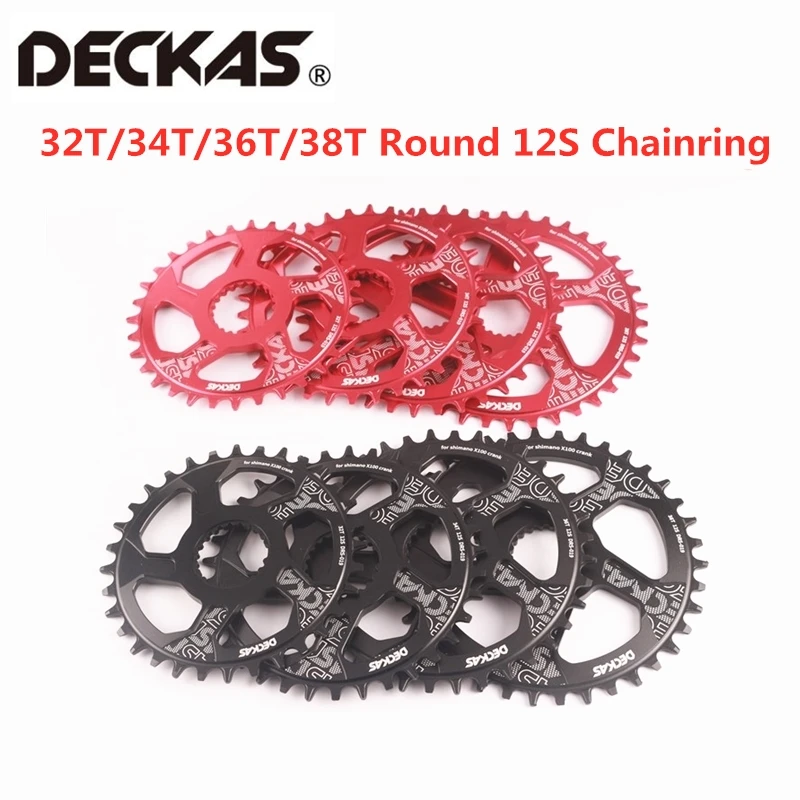

Ayer monte el plato de 30d de la marca Dekas y puedo afirmar que es compatible tanto con bielas Shimano 12v direct mount, como con cadenas Shimano 12v, por lo que es una alternativa barata para el que no quiera gastar mucho dinero en el plato o quiera tener un "fondo de armario" de platos sin invertir mucho dinero:
Por si a alguien le interesa, el enlace:
€ 12,89 46%de DESCUENTO | DECKAS-platos y bielas redondos para bicicleta de montaña, 1x12 velocidades, para shimano M6100, M7100, M8100, M9100, bloqueo central, 30T, 32T, 34T, 36T
De todas formas, hoy tan poco he notado el llevar 30t, pues desde que me hice el estudio biomecánico, es que no ando ni pa'tras cuando se trata de subir. De hecho, en la última subida de la ruta, que además siempre me ha gustado hacerla, hoy he renunciado a hacerla, me he quedado abajo con otro compañero al solecito esperando al grupo. Después de la prueba del Dekas, al llegar a casa he vuelto a poner el 32d ovalado, ya que no ando, por lo menos que no pierda la adaptación hecha al ovalado.

Una pregunta técnica....supuestamente , al montar con el 30 o 32 ovalado ¿tienes que modificar la longitud de cadena?

En cuanto al cambio de plato, de 32 a 30 no tuve que modificar longitud de cadena, solamente apretar una vuelta el tornillo de tensión B del cambio.
