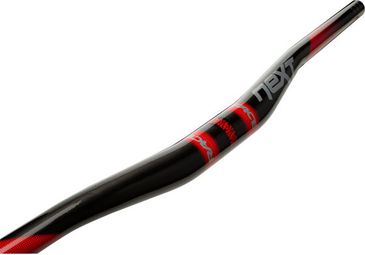

Te cuento @Karreta:
El manillar que le tengo puesto es este de Race Face con 20mm de elevación y 8° de retroceso:
La comparación con el original respecto al retroceso no te puedo decir, jugando con su posición de giro, si lo noto más cercano que el original. Ya lo llevaba en la Cube y me daba un plus de elevación respecto a manillar plano para tener una posición más relajada sobre la bici. Yo si noto esos 2cm.
