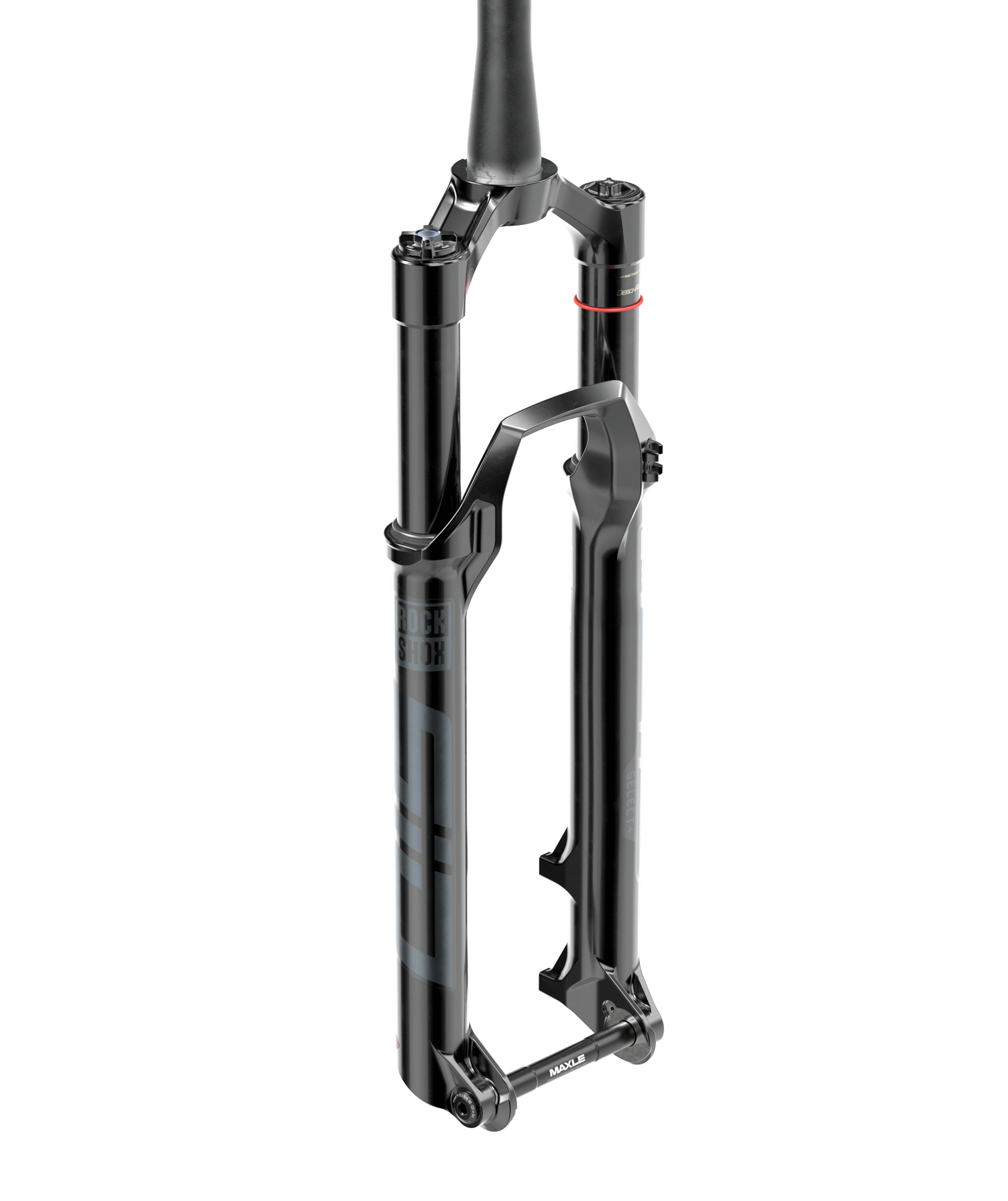

Sabeis si lleva algun token la sid de 120 de la se1?
En principio no, no lleva... A mí me lo dijeron en una revisión random que les pedí en garantía cuando se me fastidió el amortiguador y ahora al hacerle el mantenimiento a la horquilla, igual. De hecho en la ficha de la horquilla según el número de serie me ponía tokens: 0/3.
La verdad es que el funcionamiento original se parece muy mucho a una horquilla con tokens, protegiendo muchísimo el hacer tope de horquilla endureciendo el tramo final de recorrido pero bueno, lo comentado, jugando con la presión puedes encontrar un punto equilibrado entre tacto y recorrido sin topear.

Yo abrí la mía y tampoco tenía tokens, aunque como dice @TXURI-URDINBCN el comportamiento es muy parecido a como si llevase, yo estaba convencido de que la mía sí llevaba, pero no, es así de dura.

La verdad que me sorprende bastante la diferencia entre las 35 y las 32. Leyendo el post, al principio pensaba que llevabais varios tokens, porqué no entendía muy bien que con tan pocos PSI's no hicieseis tope.
Yo tengo un SID SL Select de 100mm una Reba de 100mm y una Reba de 120mm todas de 32mm, y las tengo todas entre 100 y 110psi y con 1 token cada una, y diría que el rebote está más o menos enmedio, con un par de clicks a la zona del conejo.
Antes de usar tokens, con esa presión hacía tope cada salida, y si le ponía más presión, no me gustaba como iba, yo estoy entre 95 y 100kgs (hace mucho que no me peso) y en esa época estaba entre 100 y 105 y fue ponerle un token, y bueno, ahora en las salidas más duras también vuelvo a casa con la gomita en el tope, pero normalmente se queda cerca per sin llegar a hacerlo, y el comprotamiento me gusta mucho en las 3.
Me sorprende que vayáis con presiones tan bajas y notéis la bici dura, porqué el otro día cogí la bici con la Reba de 100mm que hacía mucho que no cogía, y estaba inconducible, hundiéndose un montón la horquilla en las curvas, y al llegar a casa vi que el aire estaba entre 85 y 90psi, que es mucho más de lo que lleváis vosotros con la SID 35, y bueno, le volví a poner los 110 y ya otra vez volvió a funcionar bien.

Antes me he equivocado, la mia es la SID SL sin más apellidos. La tuya, por las fotos, me ha parecido que es la Select+ ¿no? La Select+ es una Select, con el cartucho de la Ultimate, que es el cartucho RaceDay, que como su nombre indica.......... Yo en la SID llevo el cartucho Rush, que es el más bajo de gama dentro de la gama SID, y que realmente, a nivel de comportamiento, es muy similar al de la Reba, que no lleva cartucho cerrado, y de hecho las llevo ambas con el mismos setting. La verdad que no he probado nunca una horquilla con cartucho RaceDay, pero podría ser el causante de tus dolores de cabeza :D

Me vuelvo a corregir a mi mismo, jajajaj, tengo la bici aquí al lado y he ido a mirarlo. La mía es una Rockshox SID SL Select pero el modelo antiguo, que equivale a la SID SL actual, sin apellidos con bloqueo de 2 posiciones. Por eso primero he dicho Select, luego me he corregido y luego he vuelto a poner Select.
Ahora en SID tienes la SID (35mm) y SID SL (32mm) sin apellidos con el cartucho Rush, las SID y SID SL Select con cartucho Charger RL, las SID y SID SL Select+ con el cartucho RaceDay 2 y ya luego las SID y SID SL Ultimate con el Race Day 2 y las Ultimate Flight Attendant. Todos esos modelos, ahora están con bloqueo de 2 o de 3 posiciones.
En principio, SID, SID Select y SID Select+ son 3 horquillas iguales en las que solo cambia el cartucho y las pegatinas, por lo que si tienes oportunidad de probar alguna SID de 120mm con cartucho Rush o Charger RL y te gusta más que la tuya, siempre puedes cambiar el cartucho, que no son excesivamente caros. Eso si, son unos 100gr más pesados que el RaceDay.
