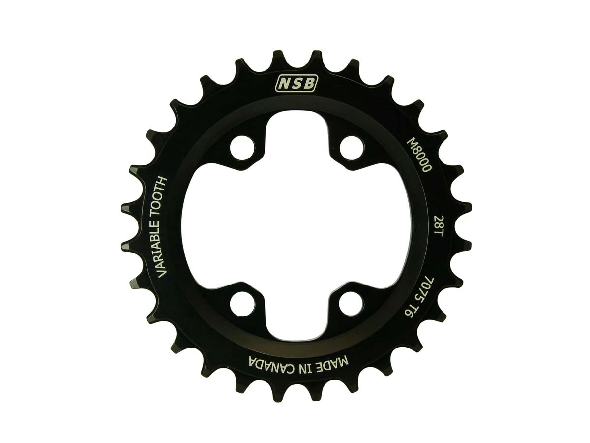

Es cómo venía. Tengo que cambiar a un 32 urgentemente
Cómo se cuál tengo que coger ?
Había visto éste de 96 mm de BCD. Llevo bielas slx M7000
pero luego he visto que hay de 104
Tengo éste mismo
Según una página, el que tengo es de 64 BCD
4.983
12.182
Tengo éste mismo
Ver el adjunto 49442
Aunque tu transmisión es monoplato, lo más probable es que lleves unas bielas M7000 de biplato. Para biplato, la posición para plato pequeño de 24, 26 o 28D son de BCD 64 y para platos grandes de 34, 36 o 38 es BCD 96. Lo normal para monoplato 32 en estas bielas es que sean de BCD 96, pero eso hará que la posición de montaje del plato 32 sea distinta a donde va montado ahora el 28, con lo que la línea de cadena será más externa.
En esta imagen se ven las dos posiciones de montaje para platos, de 64 y 96.
21.868
43.558
Pero se puede montar o habría que cambiar las bielas ?
4.983
12.182
Aunque no se aprecia muy bien en esta imagen, la parte de la araña de BCD 96 te queda más externa. Si el roscado de los cuatro orificios está en buen estado, podrías montar en esa posición un plato 32 de BCD 96 asimétrico sin problema.
Es decir, tienen que estar en buen estado estás roscas:
21.868
43.558
De no estar bien esas roscas.
Habría que comprar otras bielas iguales cómo estas:
4.983
12.182
Dentro de estas bielas hay dos versiones, la boost FC-M7000-B2 y la no boost FC-M7000-2.
Bueno, también está la referencia para un solo plato, para montar únicamente el plato grande, FC-M7000-B1 o FC-M7000-1, boost o no boost, que para lo que buscas también te valdrían.
Mira que referencia está serigrafiada en la parte interna de la biela derecha y así salimos de dudas.
21.868
43.558
Pues en teoría la B es indicativo de Boost. El 11 es por ser 11v. Supongo que tu eje trasero es boost de 148mm, verdad?
Sí.
Buscaré entonces el B1 o el 11B
4.983
12.182
Sí.
Las referencias de Shimano para boost son estas, dependiendo si es para 1 o 2 platos:
Ambas son exactamente iguales, salvo que en teoría, las de monoplato no llevan mecanizados los orificios del plato pequeño. Digo en teoría, porque me compré unas XT M8000 monoplato y sí traían mecanizados los agujeros del pequeño.
