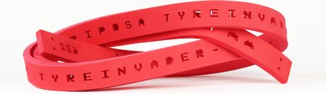

Algo como esto no debe ir nada mal. No es pesado pero tampoco barato 😁
Sistemas más planos, en lugar de los churros como la "nube", similares al Rimpact o al Cushcore, pero este último es carísimo. El Rimpact no tiene mala pinta y de precio entra dentro del rango 'normal'
11.775
20.942
Si, al principio eran churros nada más, últimamente sacan estos que serán mas livianos, de este tipo no he probado, y me quedan las dudas de ver cómo resultarían en los cortes laterales, si protegen más o empeoran el asunto…
creo que había otro que se llamaba panzer
luego todos tienen un denominador común, y es que para que realme protejan y no sean un coñazo, tienen que ajusta lo máximo posible con la cubierta, y empeora notablemente el montaje de la cubierta…. Imagínate si en el video (que parece promocional) le ha costado meter la goma, imagínate a ti de primeras… o en ruta….
y esa es otra, si por algún casual en ruta te ves obligado a montar la cámara te tienes que volver con el churro al hombro…
y a este le veo otro problema, te marca una raja que tiene que coincidir con la válvula…. Si se gira, se quedará la válvula obstruida… con ”la nube” también pasaba…
