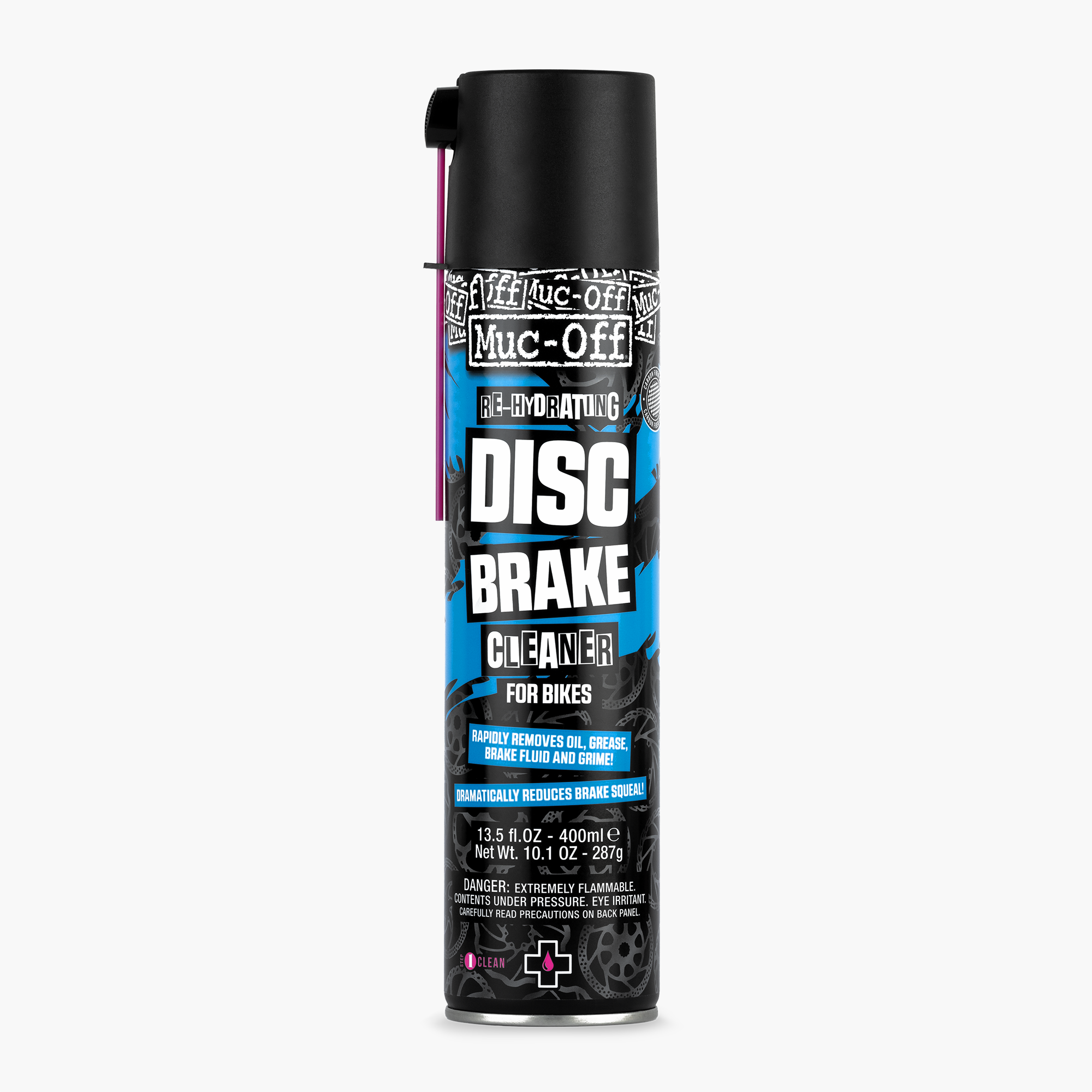

Esto es lo mejor para limpiar frenos, pistones, pistas de freno. Lo descubrí hace poco y no sé cómo viví sin el, cada céntimo que vale merece la pena.

Los limpiadores de frenos suelen ser específicos, son más tipo disolvente y de fácil evaporación... los ee cuadros más enfocados a cuidar el material y arañazos a su vez.... ese desconozco qué base tiene.. pero si ellos dicen que vale no encuentro el producto en su web... no obstante dale con alcohol o disolvente y en unas frenadas lo recuperas

Esque yo probé un limpiador de frenos de la casa bompar que me pasaba lo mismo.... se supone que era específico, pero los primeros km no frenaba ni de coña.... a base de frenazos lo llevabas... pero aún vale para ser específico... dejé de usarlo
