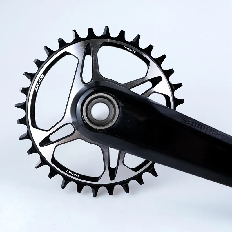

Entonces este es 32T no?

Yo tengo ese plato en 32T y aunque se ha usado ocasionalmente sustituyendo el 34 original xtr, va bien con la cadena xtr. No he tenido saltos ni notado nada raro.

Correcto, este es 32
Bueno es saber qué funciona bien, gracias.
Y pagar un plato a 11€ menuda maravilla, que los Cinch de Race Face, eran una pasta
3.409
3.799
Pues estoy por probar con uno de estos en 34, ya que estéticamente son preciosos y pesan la mitad que el Deore 32 que llevo ahora, y vale 4 duros, así que si veo que se me queda grande, no me he gastado mucho dinero.
3.409
3.799
Yo le he hecho 375km al Zrace de 32 dientes y 150 al Zrace de 34 y también muy contento. El primer día si lo noté algo ruidoso, pero desde que se hizo la película de cera por encima, que va perfecto y es 0 ruidoso. Igual a largo plazo se desgasta antes, pero con lo que vale.......

Hola de nuevo, por aportar otra experiencia, desde la última vez que comenté en este hilo, llevo ya con un Deckas 34T redondo en la eléctrica 2.500 km (hace un año) y el plato sigue perfecto, sin desgaste aparente, cero ruidos, ninguna salida de cadena, lo único que no me ha convencido son los tornillos de aluminio de Aliexpress para los sistemas tradicionales (no "direct mount") que tienden a aflojarse aun con fija tornillos en comparación con marcas como FSA, los compré junto a los platos por estética (color del anodizado) aunque estoy por cambiarlos, supongo que el mayor esfuerzo con un motor eléctrico no lo soportan tan bien estos tornillos.
En la bicicleta normal llevaba otro Deckas oval que cambié con cerca de 1.000 km y seguía perfecto, simplemente cambié el pedalier pasando de 96 BCD a 104 BCD donde monté otro Deckas oval con el que llevo más de 300 km (desde diciembre pasado) como el anterior, nada de ruido, ni desgaste aparente, ni salidas de cadena, y aquí los tornillos también funcionan correctamente.
He visto y tenido en mano otros platos como Zrace y Snail, aparentemente son idénticos al Deckas, aunque no los he probado, pero comparando el acabado de todos ellos y conociendo cómo funciona esta industria, no dudo que sean del mismo fabricante/calidad de modo que tanto da uno como otro, como han apuntado, por su precio bien merecen la pena estos platos. Hablo para mono plato, sistema BCD y con dentado ancho/estrecho.
3.409
3.799
De los deckass también hablan bastante bien, yo pillé el Zrace más que nada por estética, pero algún día compraré también un deckass para probarlo
Es que el Zrace es precioso, y encima no tiene cartelitos. El Deckas no me gusta por eso, por sus cartelitos grandes, aunque en algún momento he estado tentado de comprar un ovalado, ya que en Zrace solo hay redondos, y en la Specialized llevo ovalado, y me gustaría probar la Orbea con ambos platos a ver cual me va mejor.

Al hilo de ovales, comenté en otro post en qué se basan y la versatilidad de los que tienen varias posiciones posibles de montaje. Buscando en Aliexpress estos que sin el precio de los Deckas, Zrace, Smail... no llegan a los precios de otras marcas. Estoy por probarlo.

Veo que han cambiado el diseño o es otro?
24,41€ | ZRACE 12s Platos 32T/34T/36T/38T 7075AL para manivela de montaje directo SHIMANO, FC-M9100 FC-M8100 FC-M7100,SM-CRM95 SM-CRM85 SM-CRM75
