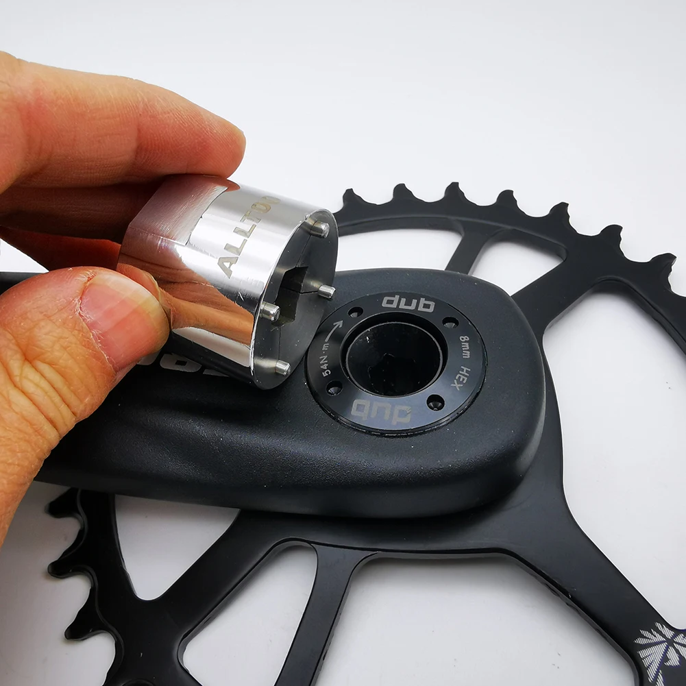

Con qué herramienta pudiste sacar el anillo del tornillo de la biela? Yo me pillé también un tornillo y un anillo de color para cambiárselo pero me fue imposible con la herramienta que pille en el Ali, encaja bien en los agujeros pero al hacer fuerza, que hay que hacer mucha, se resbala y sale de los agujeros... He visto otra herramienta que son como unas pinzas con dos enganches para los agujeros pero si no pude con la llave inglesa grande dudo que pueda con eso... Ese anillo lleva rosca inversa? Se desenrosca en sentido horario? Probé de las dos maneras y nada. También le di con el secador a ver si dilataba un poco pero nada.
La herramienta que compré es como esta:
Herramienta-de-perno-de-autoextracci-n-para-manivela-de-bicicleta-de-monta-a-llave-de-extracci.jpeg
pamplinas
452
1.764
madrid
Usé esta:
Creo que es la segunda a la que te refieres. Funciona muy bien, sin problemas. Te permite hacer la fuerza necesaria con bastante precisión y tiene más usos. La rosca es normal.
