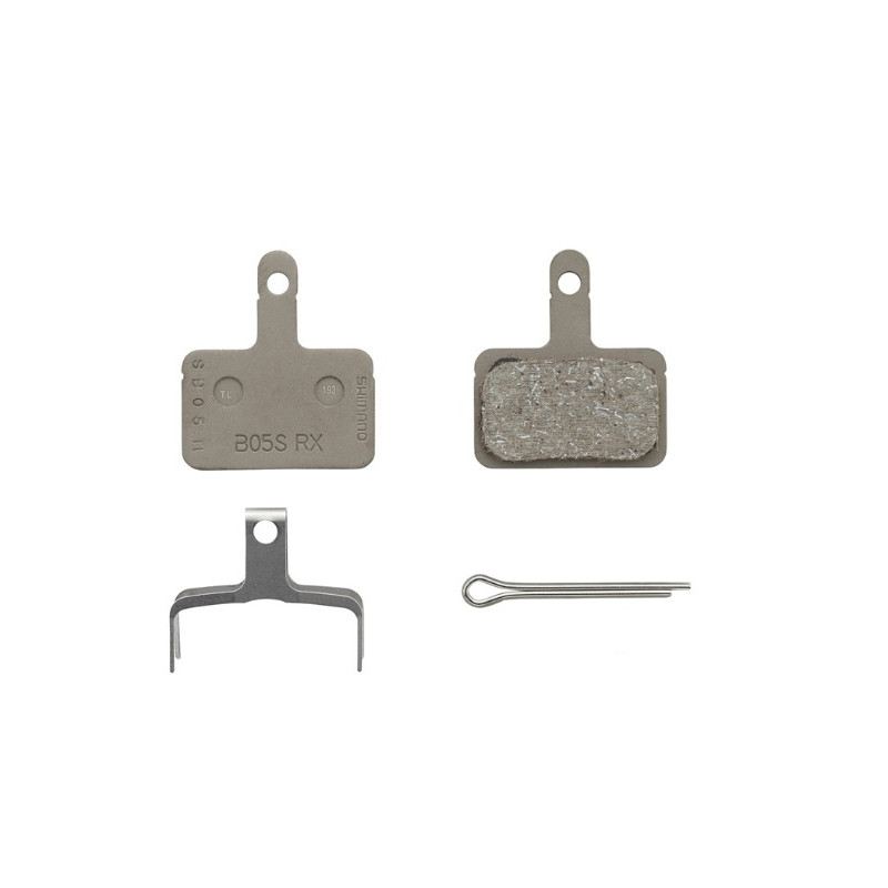

De resina b030
Yo he usado también las b03 incluso las b01 en mi antigua bicicleta pero en la nueva vienen las b05s que son también de resina pero son algo mejores
Sin caja son más baratas
