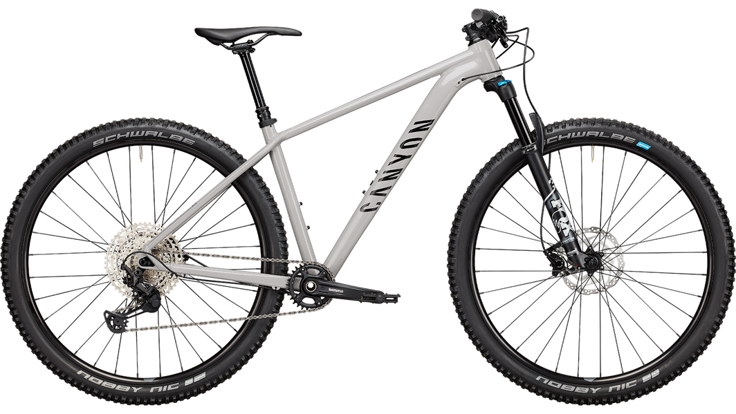

Reus
XC 900
También tienes la Grand Canyon 8 por debajo de los 1500€ con XT, MT400, Rythm 120mm, tija telescopica.
3.566
3.899
Pues no conocía esta bici, y la verdad que es una muy buena opción para quien le guste meterse en fregaos y no pueda permitirse una doble o una down country. Con esos 120mm, el ángulo de dirección relajado y esa tija delescópica, debe ser una bici muy divertida en las trialeras, y con el ángulo de sillín de una 100mm normal, debe ser bastante reativa.
Pero como parece estar de moda, cambio XT, manetas SLX, cassette Deore y frenos MT400, todo de gamas diferentes. Si pusieran las 4 cosas en Deore, creo que sería una mejor bici, mas equilibrada, e incluso mas barata, aunque a nivel de marketing, no podrían poner lo de "Cambio XT".
