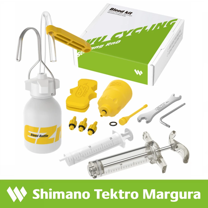

Invoco a @Sir_sproket pero acepto, obviamente, opiniones de todos.
Vale la pena ese kit de purgado? O no hace falta tanta cosa? Mi maneta de freno trasero también se hunde demasiado. Si la apreto con un dedo me pilla el otro dedo. Entonces me toca usar 2 dedos.
Pruebo lo de dejar la maneta apretada toda la noche como dicen aquí?
Graciasssssssssssssss
Yo lo tengo y va bien. Es fácil de usar y trae todo lo necesario. El problema es que a veces los frenos estos de shimano son rebeldes...
Hombre!! Ese kit tiene muy buena pinta y te vale para todas marcas, no me
importaria tenerlo a mi...
prueba primero lo de la maneta apretada y luego ya cosas más interventivas...
Cuál pillaste cumpi?? Porque por 3 pavos está el vasito más la jeringuilla. Y luego 2 kits con muchas piezas.

SI probaré lo de la maneta 1ero. Pero me voy adelantando a ver si vale la pena o no para el 11/11 este que se viene. Nunca he sido muy manitas pero me está encantando todo lo que tiene que ver con mi nena. Y todo lo que haya que hacerle quisiera hacerlo yo. Entonces, como dices, quizas no sobraría en casa.
Y flipa con las valoraciones... 4.9 teniendo más de 2000 reseñas.
5.830
Yo compré ese kit porque me pasa exactamente lo mismo en mis mt500. El tacto es esponjoso y se hinde bastsnte la maneta, sobretodo en el trasero.
Me ha llegado hoy pero no estaba en casa y lo han dejado en correos. Mañana pasaré a por él.
El problema es que el aceite shimano está agotado en todos sitios. Si compro otra marca compatible en principio no pasaría nada por purgarlos con ese liquido sin tener que cambiar todo por no ser shimano, no?
Yo llevo tiempo utizando el mineral de Massi y sin problema...
Espero consigas aceite así lo pruebas y nos cuentas. El empaquetado que tal? No se rompió/perdió nada? Ya que estamos pregunto todo, jaja.
Yo uso el de suspensiones neumáticas de Citroen y también bien. Aunque hay mucha discusión sobre esto...
Si te compras el kit es especialmente para cambiarlo todo. Si es para sacar burbujas, con el vaso tienes suficiente.
