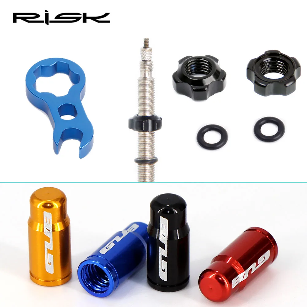

Yo le cambié las tuercas de las válvulas por unas que van con llave, ya que en casa se aprietan bien y en el monte no hay huevos a aflojar

Estas son las tuercas que te digo

La tuerca de la válvula está apretada a maldad, a mano pero con un par (un par de GÜevos, no un par de apriete), pero la junta tórica no asienta bien.
He pedido en Alí unas tuercas que ya comentaron más arriba, y que van con una llavecita, por si sigue perdiendo cuando lleguen cambiarlas.

Aún así a mí no me han perdido,eso sí yo tengo una tuerca con llave para poder aflojar.

@bikersoy , ya me han llegado la tuercas, a ver si con esas consigo parar "la fuga de líquido"
