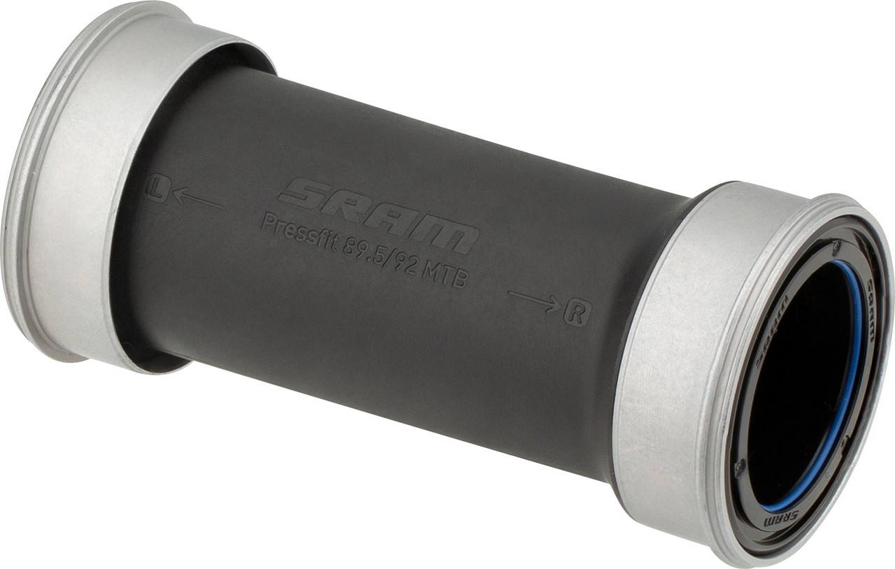

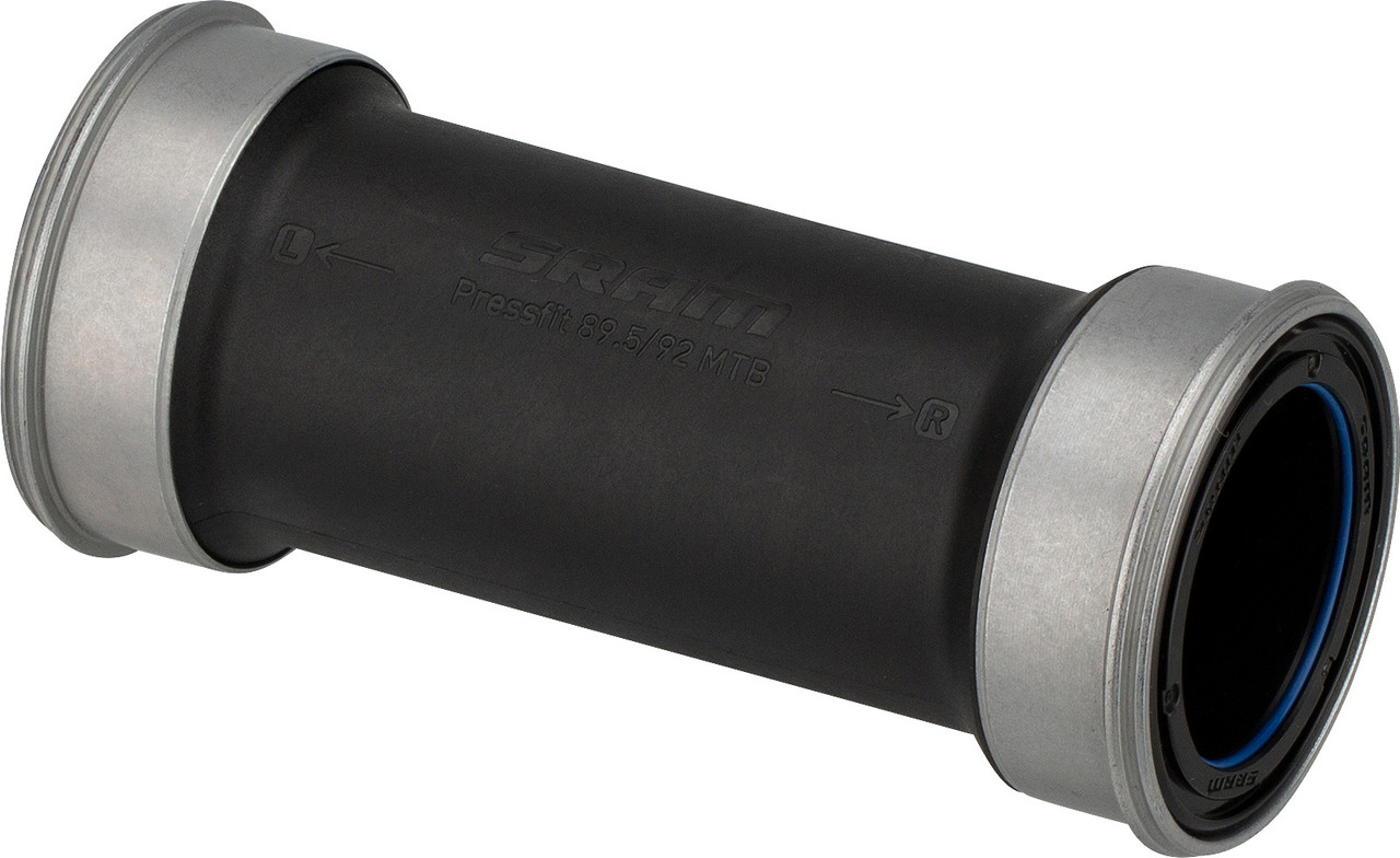

Para aprevechar el envío, ¿me sabríais decir si estas 2 opciones son iguales a la que necesito y que tengo localizada en DeporVillaje? Que así puedo aprovechar el envío.
ImTheDanger
Administrador
6.381
6.415
Rockrider XC900
Yo diría que es el mismo, pero ten en cuenta que el bike components hasta mayo no se entrega...
Sería el primero de ambos, pero con no poner el canuto central ambos servirían, luego ya lo que te comentan de plazos de entrega
Plazo de entrega sin problema, tengo otras muchas cosas que montar antes.
¿Es lo mismo la versión Superboost que la otra? Porque son 5€ menos, pero no soy capaz de ver la diferencia exactamente.
Super boost se supone que son mas anchos, pero como te digo, valdría con no poner el canuto central, porque la medida exterior es 41 igualmente, y el eje es dub….
pilla el que esté en stock
Por entenderlo: ¿Te refieres a que la pieza de plástico central (tubo) es para tirar coja el que coja, porque su función es la de reductor, lo cual no necesito?
11.630
20.708
E s la pieza central en forma de tubo, une una cazoleta con otra por dentro, y sólo sirve para evitar que la suciedad llegue al eje y/o las cazoletas por dentro….
esto es bueno, y si está, pues se pone, pero hay muchas marcas, como puede ser rotor que no tienen el canuto, y se montan tal cual
