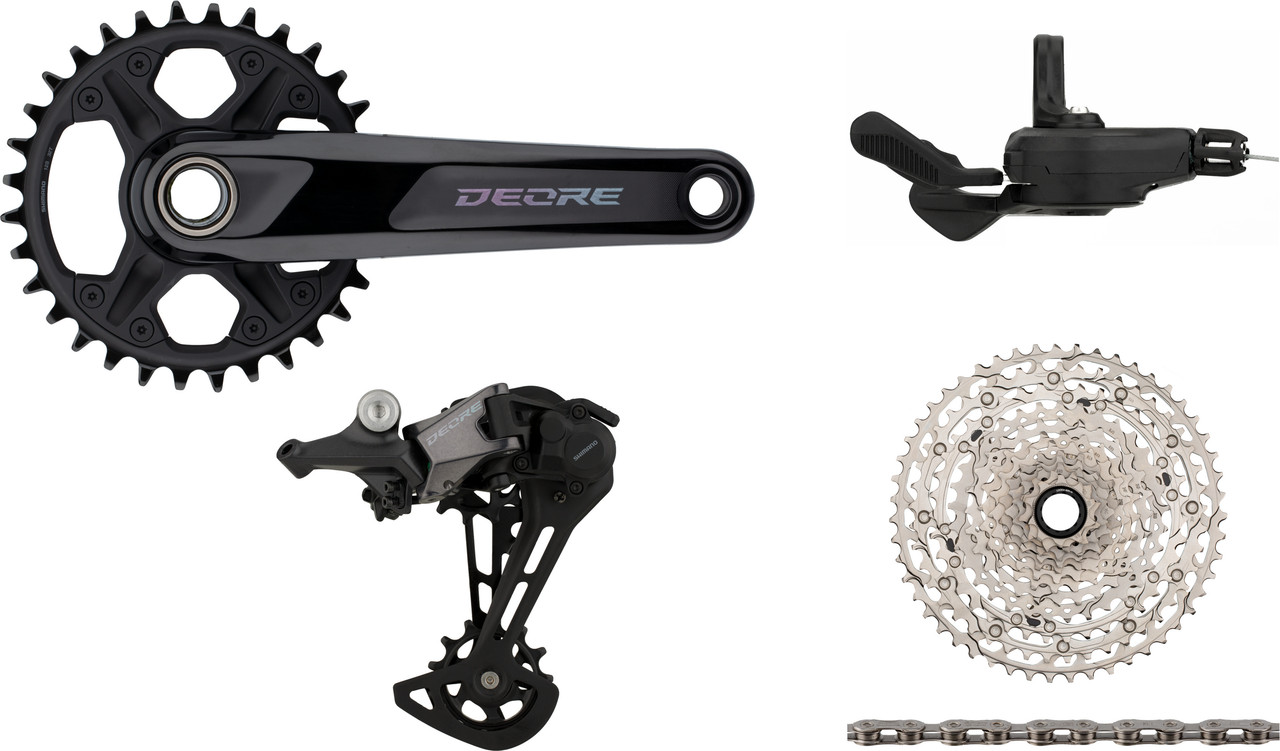

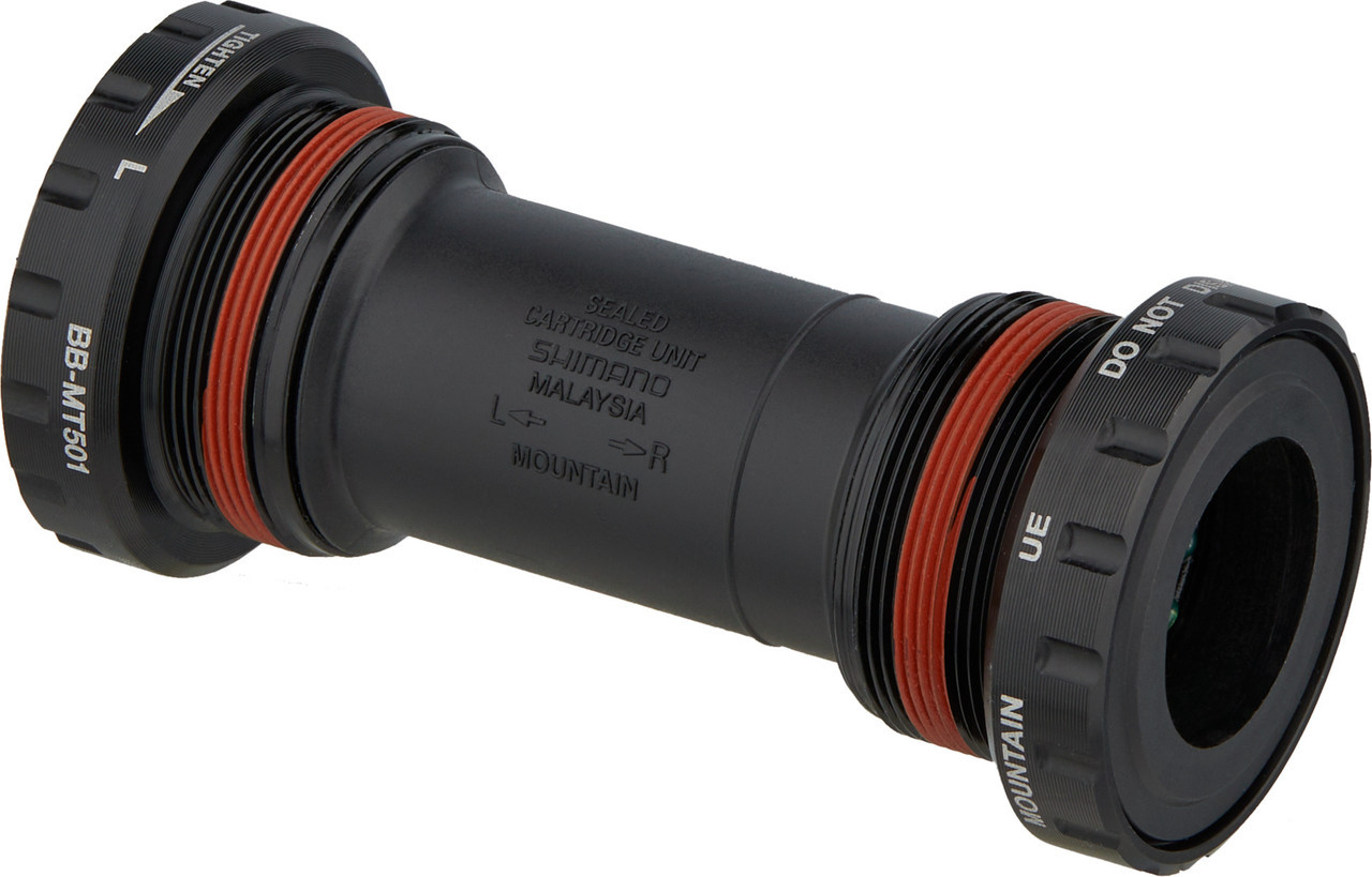

Hola Aluengo, he visto que me han referido en este hilo que has creado. La verdad es que susto me da lo que he leido de que si 300 pavos del taller por cambiar a 1x12, que monoplato es caro, que si mejor te compras una bici nueva de 600 pavos... joder...
Tu núcleo es el mismo que el de 8v, 9v, 10 y 11v, así que la mejor opción es comprar:
KIT TRANSMISIÓN (MANDO, CAMBIO, PIÑONERA Y CABLEADO): 111€
FUNDA DE CABLE: 3€
PEDALIER: 24€
BIELAS Y MONOPLATO: 53€
Total: 198€ con gastos de envio.
Todo shimano Deore, realmente compatible entre sí, y si no mira las características de cada componente.
Para montarlo, mira bastantes videos en Youtube, sobre todo los de Mammouth y comprate las 4 herramientas que hacen falta, que volverás a usar cada vez que tengas que limpiar y engrasar. Es parte de la diversión. Me parece muy triste quedar en manos de un mecanico desconocido.
