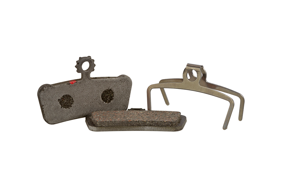

Hola, quería preguntar xq llevo también los MT200 y la verdad que con las nuevas pastillas de shimano B05S ha cambiado mucho a mejor que las B01S o B03S anteriores.
En este próximo cambio de pastillas, estaba pensando en probar las Galfer, que salen a unos 12€ el pack, pero en la tienda me han dicho que ahora tienen unas de la marca EBC que van muy bien, las Verdes similares a las B05S pero con algo mas de mordida y las Rojas un poco mas blandas pero con mas mordida que las Galfer. ¿Alguien conoce o a probado las EBC?? Salen a unos 10€ las verdes y 15€ las rojas para MT200.
Gracias.

Me suena esa marca para el coche...
Pero para la bici no me suena ni he probado... Ya nos dirás a ver qué tal por qué están bien de precio

Yo igual, juraría que son las que llevo en la moto, pero de bici no había escuchado nunca hablar de ellas.

En la web de compra es un poca escasa la Info.
En la web en ingles si dice algo mas del producto.
Las pastillas de freno de bicicleta Green EBC son una fórmula orgánica de resina de alta calidad conocida por su desgaste nulo del disco, lo que las convierte en una pastilla de repuesto excelente para todo tipo de usos, especialmente para los discos no endurecidos, que muchos de ellos sí lo son. En caso de duda, utilice siempre una pastilla de “resina” para proteger sus discos.
Estas pastillas de freno de bicicleta EBC de grado rojo también tienen una base de resina para proteger los rotores, pero con un grado extra alto. El grado rojo también tiene una abrasión muy baja y, por lo tanto, se puede usar en todo tipo de rotores, endurecidos o no endurecidos, sin dañarlos. La alta fricción y la mejor resistencia a la pérdida de calor hacen que el grado rojo sea mejor para descensos y conducción más rápida, pero controle el desgaste con cuidado. Si se requiere la mayor vida útil, opte por la opción de pastillas sinterizadas.
