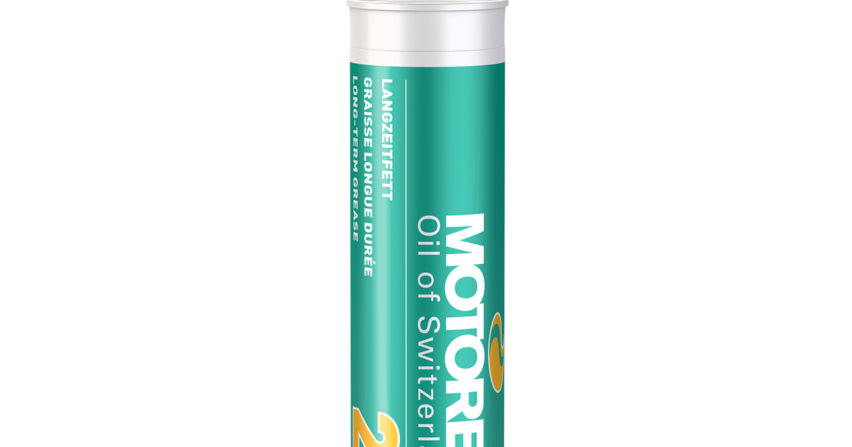

Stark haftendes Kalziumseifenfett mit einer hohen Oxidationsbeständigkeit. Verfügt über eine ausgeprägte Wasserbeständigkeit und ein erhöhtes Druckaufnahmevermögen. Dieses Langzeitfett kann an allen Lagerstellen eingesetzt werden, die Witterungseinflüssen und Stossbelastungen ausgesetzt sind.

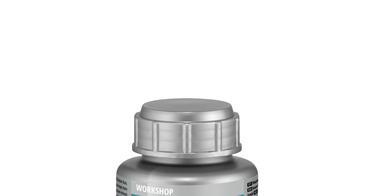

Buenas compañero, aunque llevas razón y su base es de calcio, el producto que pones en el enlace no es el correcto. El correcto es este y como ves es apto para carbono y además totalmente indicado para las zonas que he comentado en mi respuesta anterior por ser una grasa altamente adhesiva y con muy buena protección para el agua:
Gelb fluoreszierendes Fett auf Kalzium-Basis mit bemerkenswerter und dauerhafter Schmierleistung. MOTOREX BIKE GREASE ist ein stark wasserabweisendes und extrem druckbeständiges Fett. Es bietet eine erhöhte Oxidations- und eine sehr gute Alterungsbeständigkeit. Ideal für das Schmieren von...
motorex.com
También te dejo sus especificaciones:
Por otro lado, esto que también indicas "no lleva teflón y se puede utilizar en carbono por eso mismo." tampoco es correcto ya que las grasas de Teflon PTFE son aptas para carbono. La mayoría de las "específicas" son una base de Ptfe con particulas ceramicas o similares. Te dejo un ejemplo de una grasa que usamos muchos foreros en nuestras bicis de carbono:
