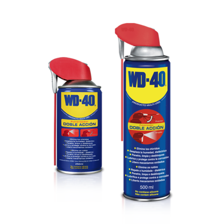

Voy a reflotar este post que tan bien explico Sir en su día...
No vengo aquí a descubrir América ni quiero crear polémicas (que nos conocemos jejeje). Solamente vengo a contar mi experiencia con un producto que llevo bastante tiempo usando, conocido por todos, y que me facilita la vida de una manera increíble.
Ya sólo uso esto para lubricar toda la bici. Ojo, aquí la cadena luego mancha (aqui Klinpig al palco... 😛 ) y además cada 3 o 4 salidas hay que volver a poner. Pero la cadena va mucho mejor lubricada que con cualquier cera, y apenas coge suciedad.
Y ahora viene la parte de la suciedad... WD40 es limpiador de grasa, con lo que me vale para limpiar la cadena, hay que aplicarlo generosamente, pero el poder de penetración es tan grande que quita la grasa con suciedad vieja y vuelves a tener lubricación limpia... véase la diferenciación que hizo Sir entre grasa y lubricante. Una buena pasada con un papel absorbente y te queda la cadena como nueva (que sí, que mancha, no me seáis pussys 🤣)... En definitiva, que con una pasada limpio y lubrico... Y eso quita mucho jaleo y productos. 😉
Os voy a dejar los beneficios que según la marca tiene el producto:
  • Penetra en las superficies para aflojar las piezas atascadas
  • Hace que las bisagras dejen de chirriar
  • Protege del óxido y el desgaste
  • Desplaza la humedad. Dieléctrico
  • Elimina grasa y suciedad
  • Lubrica partes moviles alrgando su vida útil
El caso es que además esto desplaza la humedad, y como entra dentro de todo, incluidas partes internas del cambio, rodamientos de roldanas, interior de bulones,... al final tienes una película lubricante por todas partes. (Que sí, que se trata de mantenerla cada 3 o 4 salidas)... Protege del óxido e incluso es dieléctrico (con lo que para limpiar el cambio electrónico me va también genial)
En fin, que no quiero convencer a nadie, siempre se ha hablado que el WD40 quita la grasa y tal y cual (evidentemente no le peguéis con eso a rodamientos de dirección o eje de pedalier)... Sí, y qué más da si mantienes cadena y cambio todo lubricado?? Si de todas maneras las cadenas hay que cambiarlas cada vez más pronto?
Por 15 pavos o menos tienes un bote grande que te dura medio año y te olvidas hasta de productos de limpieza de la cadena.
Os leo que pensáis (con respeto, please)

Wd40 es una marca comercial que tiene un abanico de productos, no todos son iguales ni todos valen para lo mismo.
Cual usas tu

Es conocido como el lubricante de los mil usos, quita chicle, pegatinas etc.
wd40 también es el dueño del famoso tres en uno, se supone que es un aceite de pescado o algo de eso esta basado la formula y originalmente se usaba para limpiar los misiles y fuselajes de aviones en los años 50, lo conoci en el 97 con unas muestras gratis que regalaban y no volvi a comprar otra cosa
Cual usas tu
El normal 😉
Efectivamente tienen una gama para bicis, incluido lubricante de cadena, pero creo que es más denso... Por tanto aguanta más, pero también acumula más mugre... Y tampoco se si haría el efecto limpieza que hace el normal y que me resulta tan útil

El normal 😉
El normal, claro, ya los otros tienen una gama de colores creo y al ser mas especificos para lo que han sido creados, no llevan la misma formula, solo comparten el nombre comercial, es como con el 3 en 1, tambien esta el de toda la vida y especificos para cadenas de bici, de silicona, etc y por precio prefiero el wd40 que el 3 en1,
Cuando se me gasta el gas del wd40 y aun contiene liquido los pincho y lo trasvaso a un bote de con gotero, que uso en casa para otros menesteres
