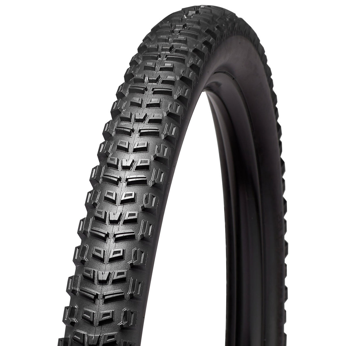

Otra delantera con un plus de agarre que podeis valorar es la Specialized purgatory en la versión Control 2bliss ready.
Yo la llevo delante en 2,3 versión Grid (reforzada), y tiene buenísima retención y agarre general. Lo que más me hace pensar en cambiarla es el ligero sobrepeso que tiene en la versión geid, ya que mi unidad se va hasta los 914g. El taqueado va un paso más allá de la ground control y similares, y en versión 2bliss ready marca un peso de 750g, que saliendo pesadita puede irse hasta los 800g, un peso muy bueno para las prestaciones que tiene.
La forma de la pista ee rodadura no es muy redondeada, lo que hace que no haya saltos en el agarre, aunque es verdad que yo no le saco los colores a la cubierta por mis limitaciones técnicas (y miedito, todo decirlo😚).
Para los que tal vez la rekon, forekaster y cubiertas de ese tipo os parece que no os dan suficiente, es un buen paso intermedio antes de pasar a cubiertas de trail-enduro más fuertotas y pesadas.
En un mensaje anterior comento que tengo dudas de qué montar después del combo que llevo, la Purgatory Grid 2,3 delante y Ground control Grid 2,1 detrás. Una nueva alternativa que estoy valorando es mantener el combo, pero con la carcasa Control, ya que creo que la versión grid es demasiado para mí, que no me meto en tantos fregados para tsnta protección. Conseguiría el mismo agarre y rodadura con los que estoy contento, y bajaría el peso del combo, que es a lo que aspiro con el cambio.
Cuando compré la Stumpjumper 26" Fsr de 2010 venía con la Puragtory delante y la verdad es que es una muy buena cubierta, cuando la gasté la cambié por una High Roller y diría que la Purgatory estaba a la altura de esta última. Seguro que es una buena opción.
