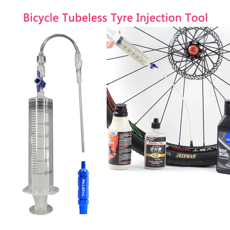

Puedes comprar una jeringa con tubos para añadir y para sacar el líquido. Yo compré una de Aliexpress, aún no la he probado, pero parece útil en tu caso.
Como comentan algunos compis, a principio de verano añades liquido por la válvula, y a final de verano, con el tubo que se mete por dentro de la válvula, sacas todo lo que puedas. El líquido que pueda quedarse dentro no hará ningina pelota ya que se quedará casi sin líquido.
#Aliexpress € 2,26 50%OFF | Bicicleta neumático sin cámara herramienta de inyección líquida MTB bicicleta de carretera sin tubo sellador inyector UST llanta sin relleno Válvula de tubos herramienta central
Si lo haces así, no le veo mayor complicación al asunto, y podrás ir tubelizado. Esta operacion no llega ni a ser mecánica básica, solo requiere quitar el obús y poner o sacar liquido.

Lo de la jeringuilla es buena idea. Yo me he comprado una pero por ahora aún no le he dado uso. Lo que puede hacer es quitar el líquido con la jeringuilla antes de aparcar la bici hasta el siguiente verano. Pero en mi opinión las cámaras son mucho menos engorrosas que el tubeless y protegen casi lo mismo, siempre y cuando no vayas con las cubiertas muy desgastadas.

Claro, una vez talonada con la jeringa no tienes que destalonar, así que en un momento lo haces y no hay problema.
Si tienes miedo de no poder talonar, solo habrías de llevar las ruedas al taller cuando vayas a comprar los neumáticos y qur te los monten allí. (Puedes llevar las ruedas sueltas, que no es tan engorroso de cargar en el coche como toda la bici)
