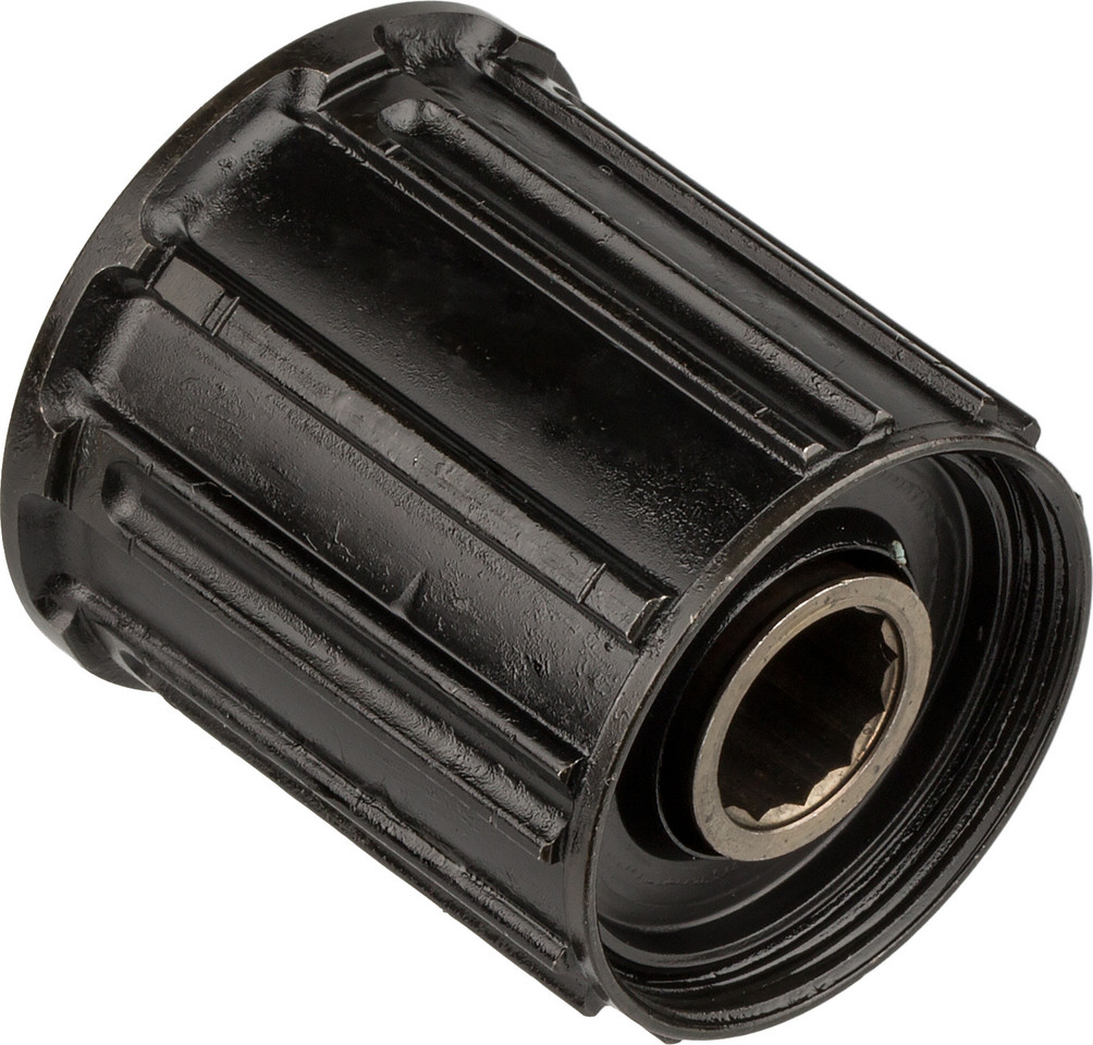

Llevas el núcleo hyperglide, vamos, el de toda la vida. Hay cassettes con rango de piñones que llegan hasta 50 o 51 en 11/12 velocidades de Sunrace que son aptos para ese núcleo. También Sram tiene el cassette NX 11-50 apto para ese núcleo . Lo que ocurre es que el piñón más pequeño será el de 11 dientes, que es lo mínimo que admite ese núcleo. Es decir, no pondrás poner un cassette Sram Eagle o un Shimano 12V que comienza con un piñón de 10 dientes.
Resumiendo, no es necesario cambio de rueda o núcleo si te apaña un cassette que comience en el piñón de 11 dientes.

En teoría, los nucleos shimano de mtb de 10v son compatibles con 11v (en carretera tengo entendido que no es así). Según los datos de Shimano ese núcleo es hasta 10v, pero creo que también sirve para 11v.
En esta web viene el núcleo de tu buje e indica que es válido para 11v:

De todas formas, para salir de dudas puedes medir conun calibre la longitud de tu núcleo según está imagen:
Ver el adjunto 32438
34,95mm para 10v
36,75mm para 11v
Si vale para 11v, sería también válido para 12v
