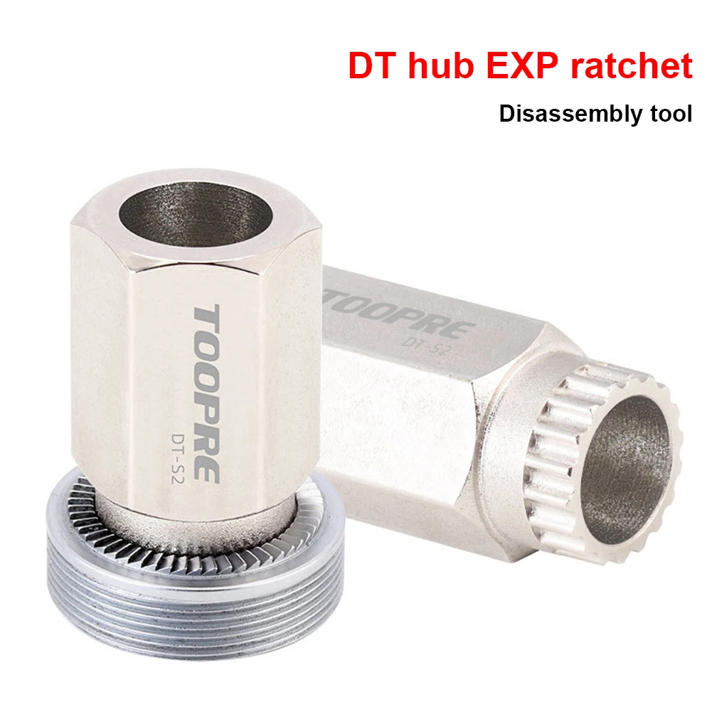

Añadir que el EXP sólo está disponible en el 240 y 180, el 350 mantiene el sistema “antiguo “
y el número de coronas del EXP es de 36 directamente, no existe el 18, y para cambiarlos, en este caso ya hace falta una herramienta específica de DT para desenroscar la corona de dentro drl buje

Completamos la info con la herramienta en cuestión:
€ 9,71 52%de DESCUENTO | Buje de bicicleta rueda manga herramienta de eliminación de alargar el trinquete removedor EXP trinquete instalar alta densidad acero Cr-Mo para 240/180 DT
