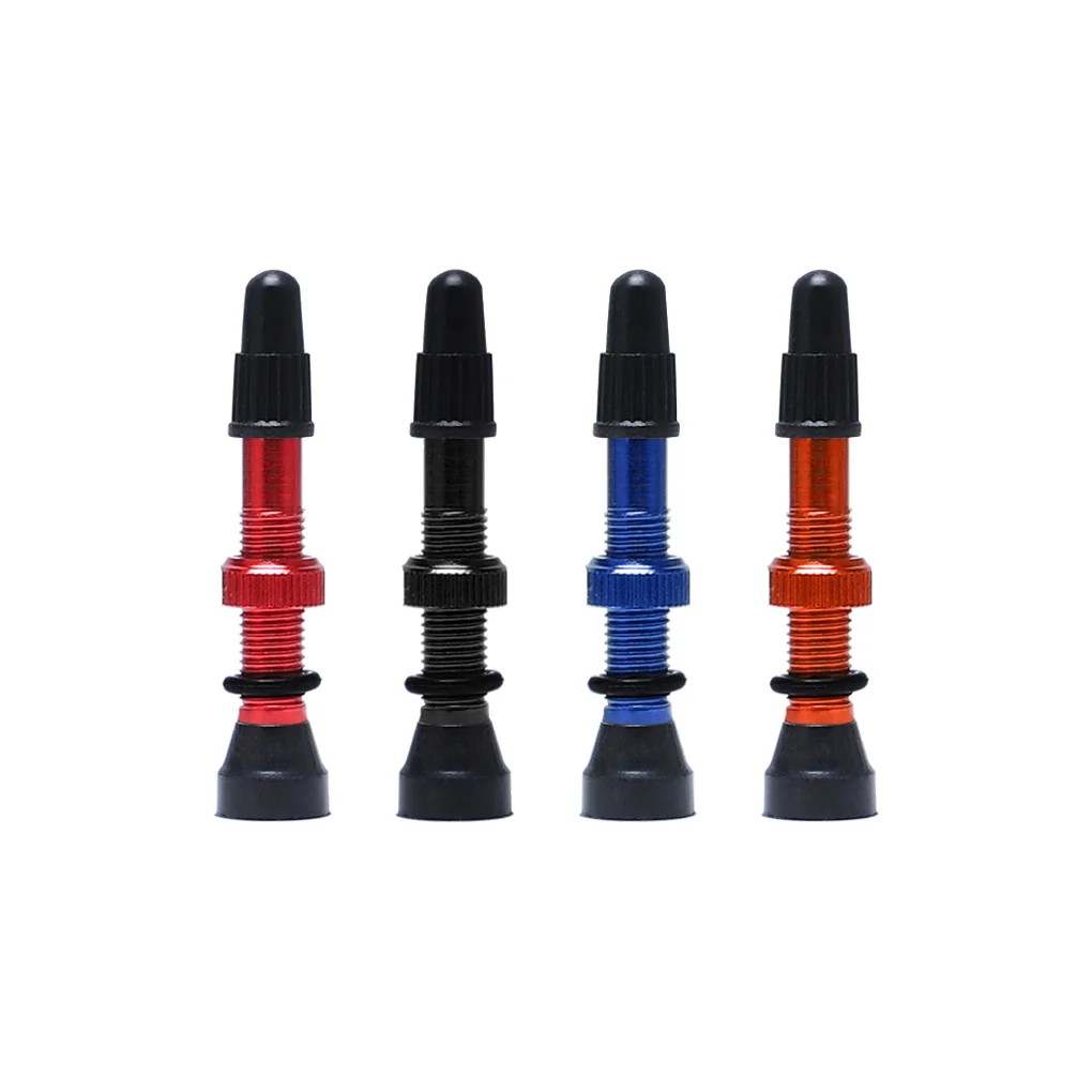

€ 127,67 17%OFF | Juego de neumáticos XC BMX con aleación de aluminio y tambor de flores, de fibra de carbono, de 27,5/29 pulgadas, 15x100/12x142mm y 4 ruedas de bicicleta
€ 0,78 35%OFF | 2 unids/set de válvula de aire de neumático de bicicleta, Kit de válvula de rueda sin tubo, Base de goma de vástago de aleación de núcleo de cobre, 48mm/60mm/78mm

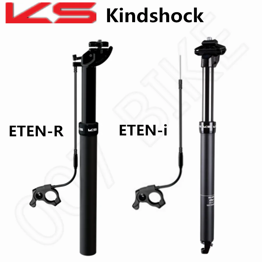

Tija telescópica y luego la que he puesto.
€ 73,24 25%OFF | ¡Novedad de 2019! Tija de sillín de bicicleta de descenso con control remoto KS KindShock eten-r Eten i, 27,2/30,9/31,6mm, tija de sillín de bicicleta EXA

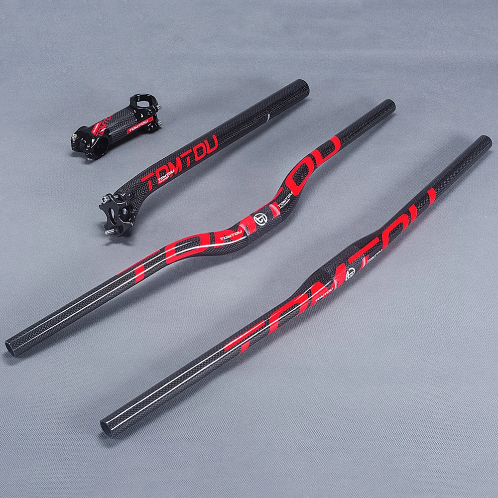

€ 23,33 10%OFF | TOMTOU-Conjuntos de manillar de bicicleta de montaña, manillares horizontales de carbono 3K con vástago y reverso de 20 grados, rojo brillante-TS2T47
