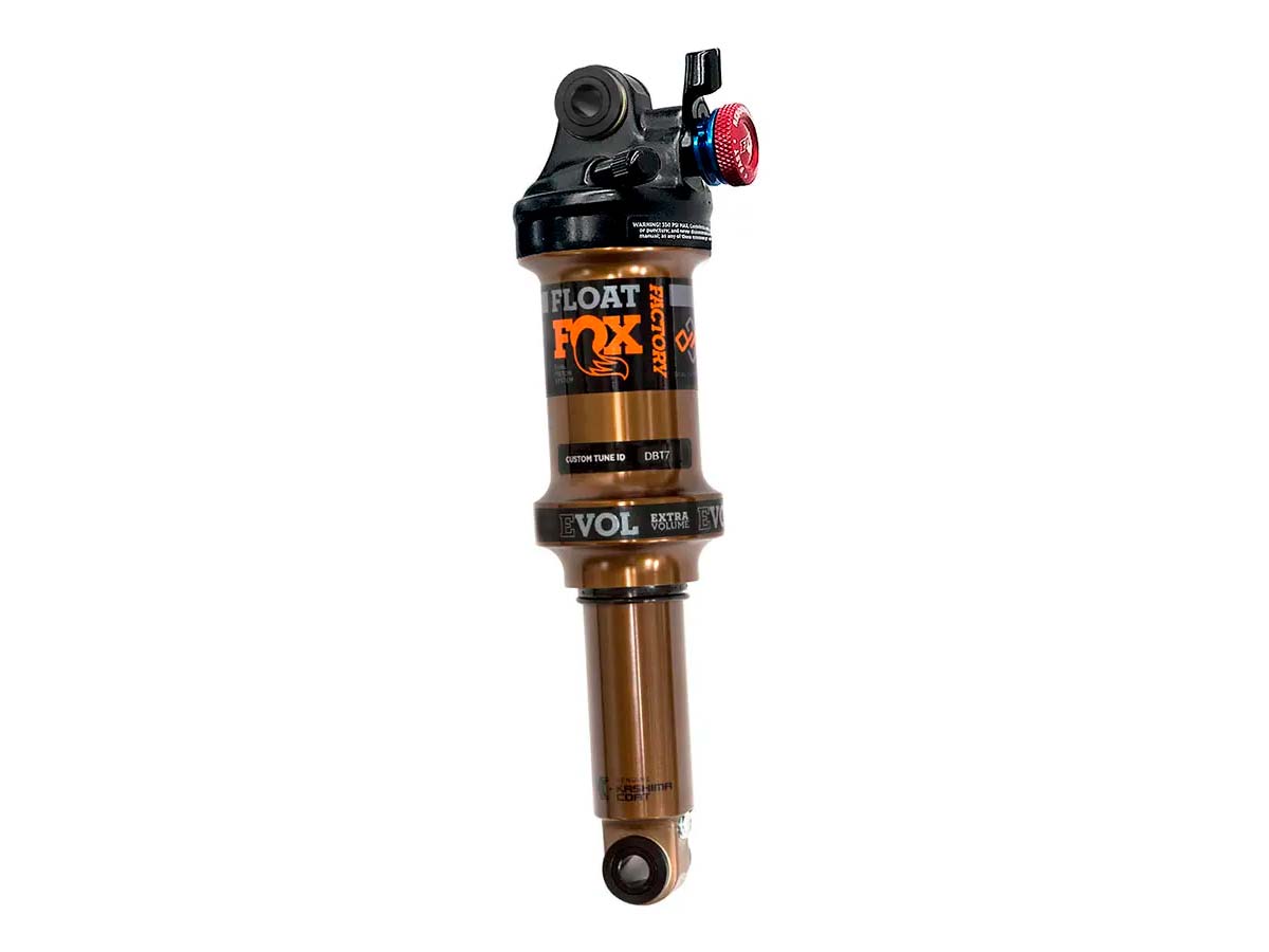

Ese es de 165x38. Como te ha dicho @Karreta, se te quedará en unos 95/100 mm de recorrido de suspensión. Si es el recorrido que te interesa es una opción.
Recorrido mejor 115mm, ya que la horquilla es 120.
Según me comenta es 165x45:
10.704
14.580
A ver si no está modificado para que de 115mm
Lo mismo he pensado yo, que sea un 165x38 que hayan pasado a 165x45....
Los 115-100.. etc los da el amortiguador junto con la bieleta, no el amortiguador.

Del DT SWISS R 232 ONE Remote que he comentado en el primer mensaje he estado buscando el mando remoto y nada, todos son para amortiguador + horquilla.
¿Tan difícil es encontrar un amortiguador?
Puedes mirar aquí las características de ese amortiguador: Bike Help Center | FOX
En el apartado "4 digit Code".
6.5 y 1.5 son las medidas en pulgadas. Que en milímetros es 165mm y 38mm Ver el adjunto 55675

Se lo he dejado caer y nada, al decirle que según referencia es 165x38 ya se ha callado; vamos, que me lo quería colar intencionadamente o por desconocimiento.

Ayer estuve en la tienda y fracaso total. Para empezar el producto sin caja y muy sucio... Pero además no es 165x45 como se indica, sino 165x38, y que además cuadra con la medida en pulgadas que dan en la descripción del producto. Así que nada.
Voy a ir mirando opciones de amortiguador + mando.

🥳 Pedido hecho del RockShox Nude RLC: RockShox Amort. Deluxe Nude RLC3 DebonAir Trunnion p. Scott Spark desde M. 2017
Ver el adjunto 55806
Esperemos que no haya ningún problema de compatibilidad con el cuadro Trifox MFM100 (8% de descuento con el código "MTBeros8"), que no debería porque las medidas son las que son.
Ahora me toca hacerme con un mando. Estoy sondeando Wallapop a ver si el Squidlock de Orbea o el TWINLOCK de Scott. ¿Qué me recomendáis?

Voy a reflotar esto un poquito. Tengo un fox nude evol 165x45, remoto. Veo a la venta muchos Evol, la duda la tengo con lo de Nude. ¿ nude es por las tres posiciones? En los que no pone Nude, si dice que tiene tres posiciones. También tendría que poner que es remoto, ¿ o todos pueden serlo? phttps://wallapop.com/item/amortiguador-fox-float-dps-performance-evol-165x45-1167917712?utm_medium=AppShare&utm_source=ShareItemosiciones.
Por ejemplo este.
9.694
13.385
Para hacer un Fox remoto hay que llevarlo a un servicio técnico, no es algo que lo puedas hacer en casa, hay que meterle carga de nitrógeno.
Yo aproveché cuando le tocó el mantenimiento y me soplaron unos 150-160€.
Así que si necesitas remoto, busca uno remoto.
Nude yo creo que se refiere más bien al tarado que lleven los amortiguadores
3.765
4.057
Creo que los nude son todos remoto, aunque no estoy seguro. De todas formas, creo que una bici que lleva amortiguador nude y otra que lleva normales, no siempre son compatibles.
11.786
20.966
Los nude son un sistema que tenía scott para las spark, creo que a parte de tener las 3 posiciones, variaba algo de la curva de. Funcionamiento en la posición intermedia, creo recordar que incluso modificaba el sag del amortiguador y horquilla, porque estaba en ambas cosas…
