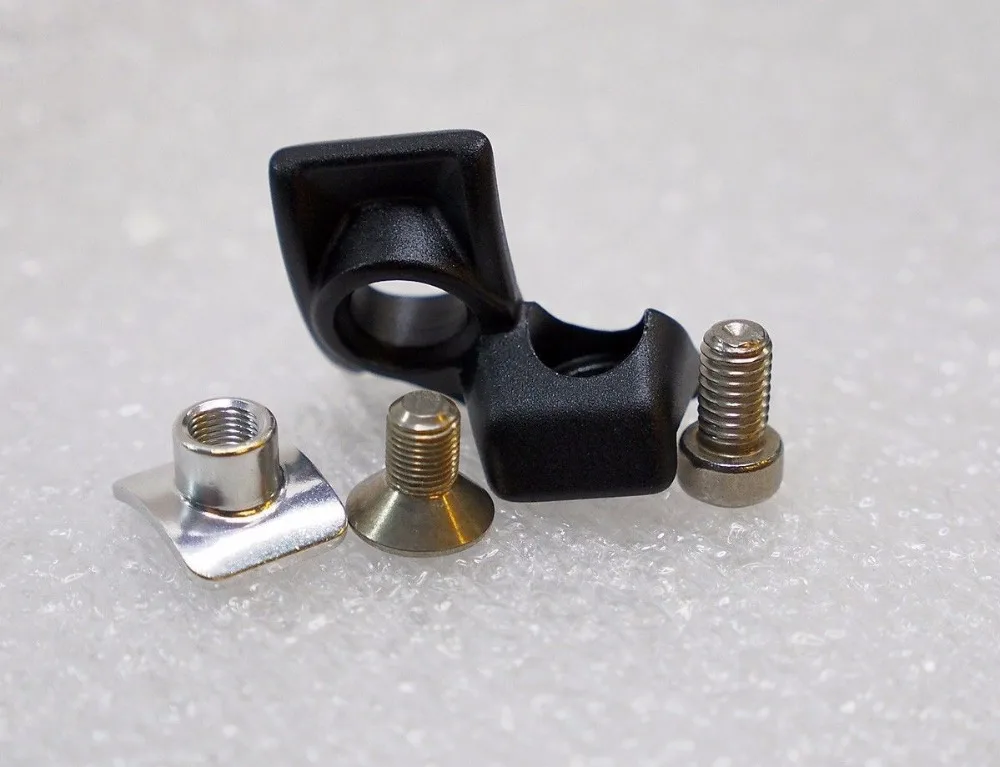

Creo que no te vale. El nuevo estándar i-Spec EV ya no lleva esa pieza curva por dentro de la abrazadera, sino que tiene una especie de canal por dentro de la abrazadera del freno donde encaja una pieza pequeña en forma de cuña y rosca donde se atornilla directamente la maneta del cambio.
Te hace falta algo así, creo (no sé si el mando GX es compatible con el Matchmaker X De SRAM, supongo que sí):
10.633
14.434

Serviría este ??
€ 10,52 6%OFF | Avid MatchMaker X MMX palanca de cambios soporte de montaje/Elixir CR Mag/X0/XX, derecha e izquierda
Serviría este ??

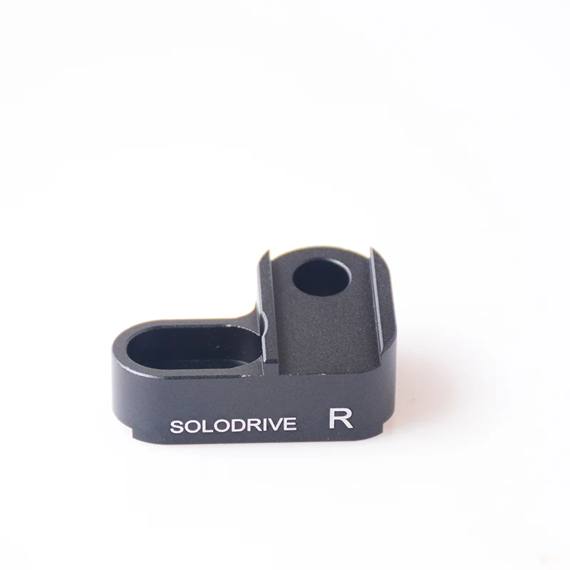

O este
€ 12,53 27%OFF | Palanca de freno de bicicleta y adaptador de palanca de cambios R / L

Serviría este ??

O este
Ver el adjunto 31365
El primero casi apostaría a que te vale, el segundo no
Los mandos de sram, usan todos el mismo matchmarker si no me equivoco....
es decir esa pieza de unión vale para todos los mandos de sram
10.633
14.434
Joe pues, sin tener mucha idea en el primero pone que es para AVID y SRAM (por el X0/XX) y el segundo pone que es valido para i-spec A o i-spec B (según descripción).
@VanDer cual se parece mas al tuyo, ¿el primero?.
11.773
20.939
Estéticamente se parece más el segundo, pero ese sistema de anclaje NO vale....
el primero si que es el mismo sistema de anclaje... lleva la pieza metálica de l derecha que va dentro de la maneta de freno y se coge con el tornillo del medio para dejar fijo el matchmarker, el otro tornillo es para atornillar el mando Eagle 2ABD3469-634E-44E3-95B7-5E3CA4ED71CC.jpeg
