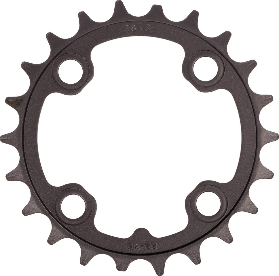

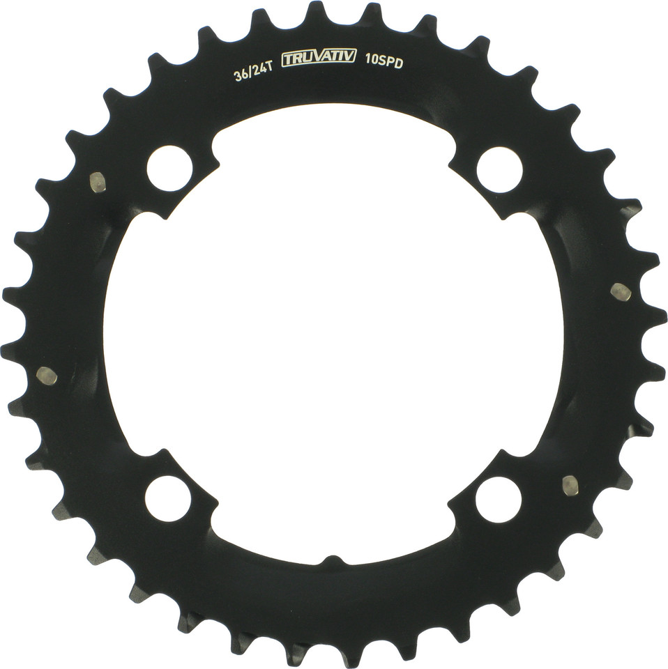

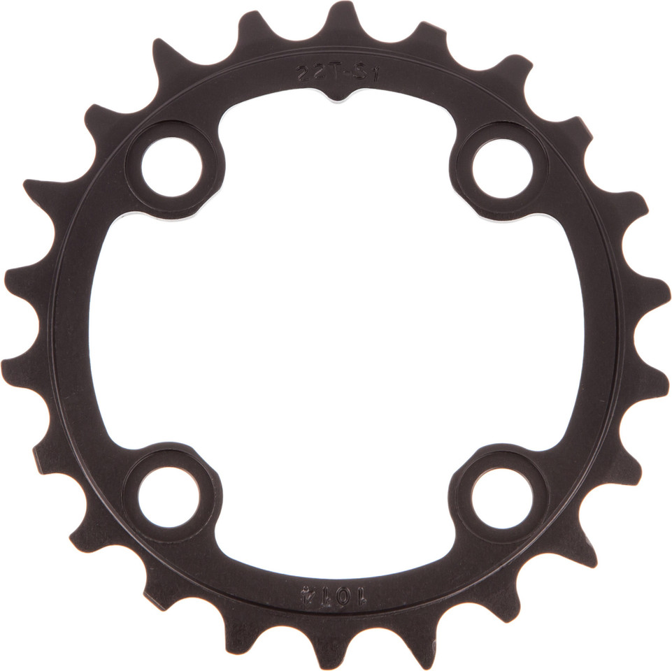

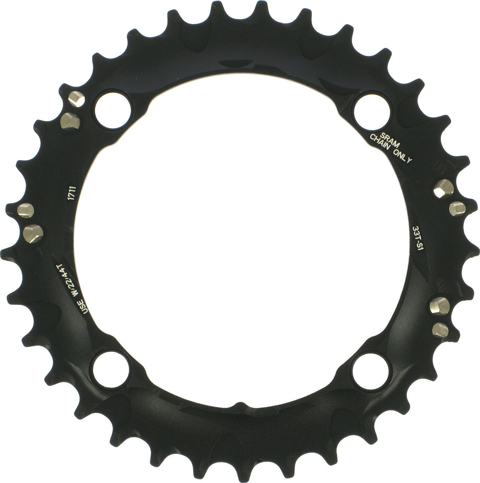

he encontrado esto de alguien que vive cerca por lo que entiendo son compatibles con mi bici no?
también tiene un casette, pero el casette por poco mas lo compro nuevo no?
también he encontrado este, mi plato pone que tb es 104, pero no se si tengo que mirar mas cosas

has comprobado los bcd de los platos??
un saludo
el grande es 104 pero el pequeño o no pone nada o se ha borrado
