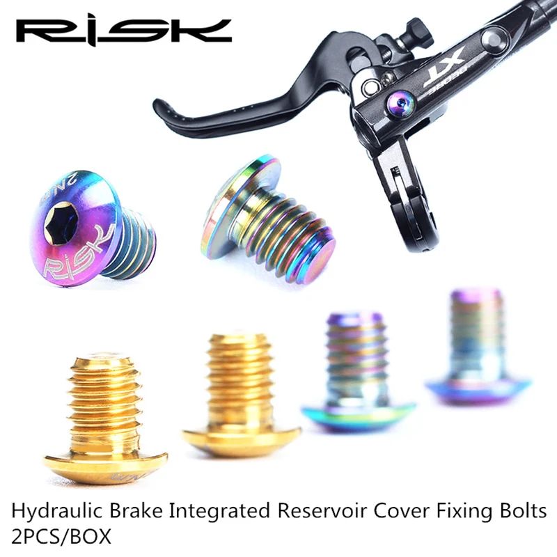

Como puedo sacar la tapa del depósito de líquido de freno,la estaba intentando sacar para purgar y la he dejado bien redondita.Y suelen vender esa "tapita",para cuando consiga sacarla....

ha salido!!!!!.He serrado un poco el tornillo hasta poder usar uno plano.Joder que mierda de tornillo,son nuevos y los estaba purgando.
