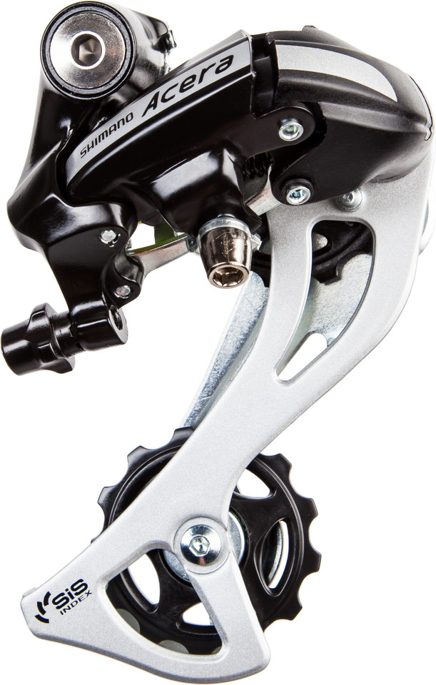

shimano acera 7-8v
shimano altus 7-8v

Teóricamente, ese Acera es una gama superior. Mi ppadre lo lleva en una bici 3*9 y va sorprendentemente fino. Yo llevaba el Altus en una 3*8 y tbien iba fino, quizas algo menos, aunque no lo recuerdo lo suficiente como para compararlo.

Cualquiera de los dos te valdra,pero en el atus no me queda claro,que la pata sea sgs( pata larga) y esto es importante si quieres poner un casete con piñon 34.
Si que llega, yo llevaba ese Altus con una 3x8 con un 11-34 y mi sobrina en una infantil de 24" lleva ese cambio, de serie, en un monoplato 1x7 con el cassete Shimano 14-34.
En cuanto al Acera, mi padre lo lleva en un 3x9 con un 11-36.
Hasta el Tourney que se le ha roto, llega al 34.

Es que en la descripción del altus, no he visto nada referente a si es SG o SGS
Pero si dices que llega al 34 no he dicho nada.
Lo dicho cualquiera de los dos le valdra el acera o el altus.

Buenas hoy me a llegado el Shimano Acera, mañana me pondre con el, ya subire fotos del proceso, ya que me he fijado que tengo la patilla doblada hacia la rueda y seguramente por eso me cargué el cambio.
