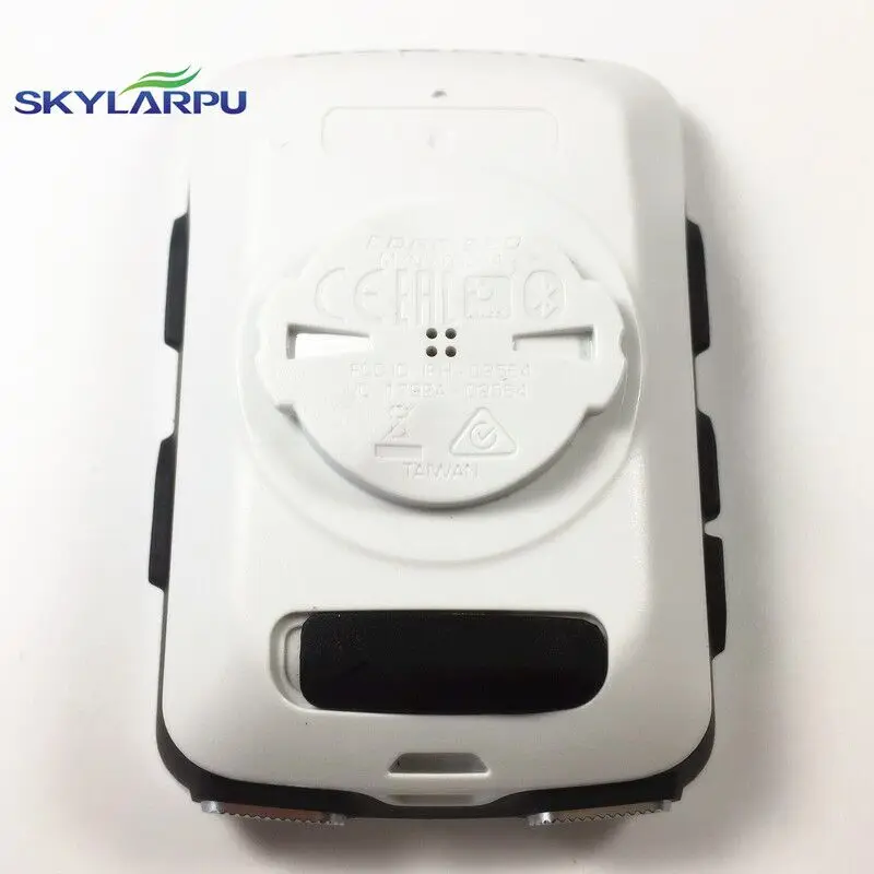

Me extrañaria que en Aliexpress no vendan la carcasa trasera suelta...

€ 2,60 42%de DESCUENTO | Soporte para ordenador de bicicleta, accesorios de reparación para Garmin, XOSS, IGPSPORT, velocímetro, piezas de ciclismo
No me deja abrirlo macho...

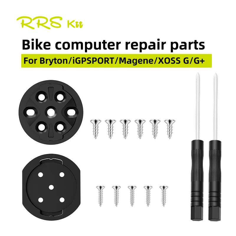

Yo puse éste, (el de 5 agujeros):
€ 2,76 60%de DESCUENTO | Soporte para medidor de ciclismo Garmin Bryton, Base fija para ordenador de bicicleta, piezas de reparación de asiento masculino, accesorios de reemplazo
Y éste el vídeo de cómo se hace:
