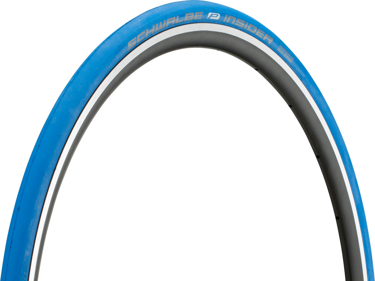

Hola!
Yo también estoy planteándome comprar un rodillo para la cuarentena pero no tengo mucha idea y por lo que veo en el hilo no es tan sencillo.
Mi bicicleta es una ORBEA. Para mas especificaciones:
Orbea MX40 29"
Y un par de imágenes del eje trasero por si ayudan:
He visto alguna opción por el hilo. Si alguna de ellas fuera viable me vale!
No se si esta opción me valdría a mi (sin la cubierta claro... o hay cubierta para mi bici?).
Gracias!
