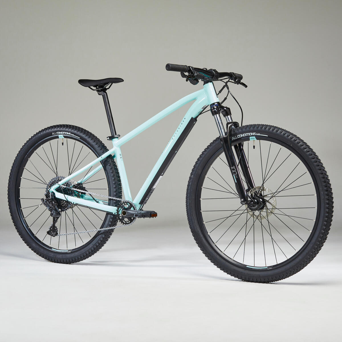

Diseñada para travesías de MTB de 2 a 3 horas, durante todo el año. Adaptada a la morfología femenina.
Confort, sensibilidad y capacidad de respuesta: con las ruedas 29" (27,5" en S), horquilla hidráulica 100 mm y frenos disco hidráulico de la MTB EXPL 520 MUJER, ¡disfrutas de las mejores trayectorias!
En resumen​
Peso: 14,5 kg (en talla M sin pedales)
Material del cuadro: aluminio
Tipo: semirrígido
Tamaño de las ruedas: 29" (M / L), 27.5" (S)
Recorrido de la horquilla: 100 mm.
Transmisión: 1x10
Frenos: hidráulicos
Tija de sillín: aluminio
Garantía cuadro, manillar y potencia: de por vida

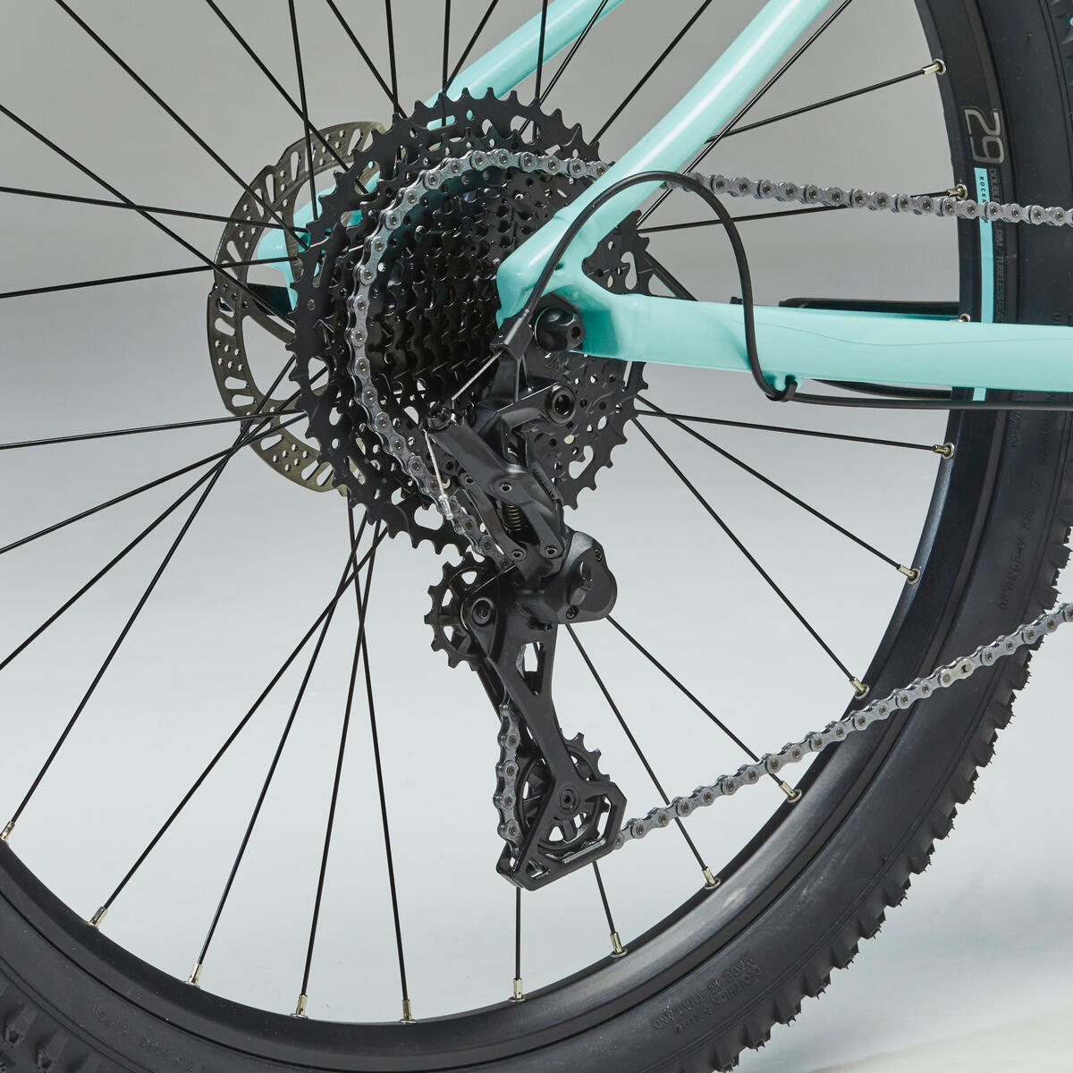

Transmisión​
Monoplato 30 dientes (compatible 32 dientes)
Biela 170 mm.
Caja de pedalier "Eje pasante / Rodamientos externos"
Microshift AdventX
Maneta de cambio y cambio de marchas trasero de 10 velocidades
Casete 11-48
Cadena KMC X10

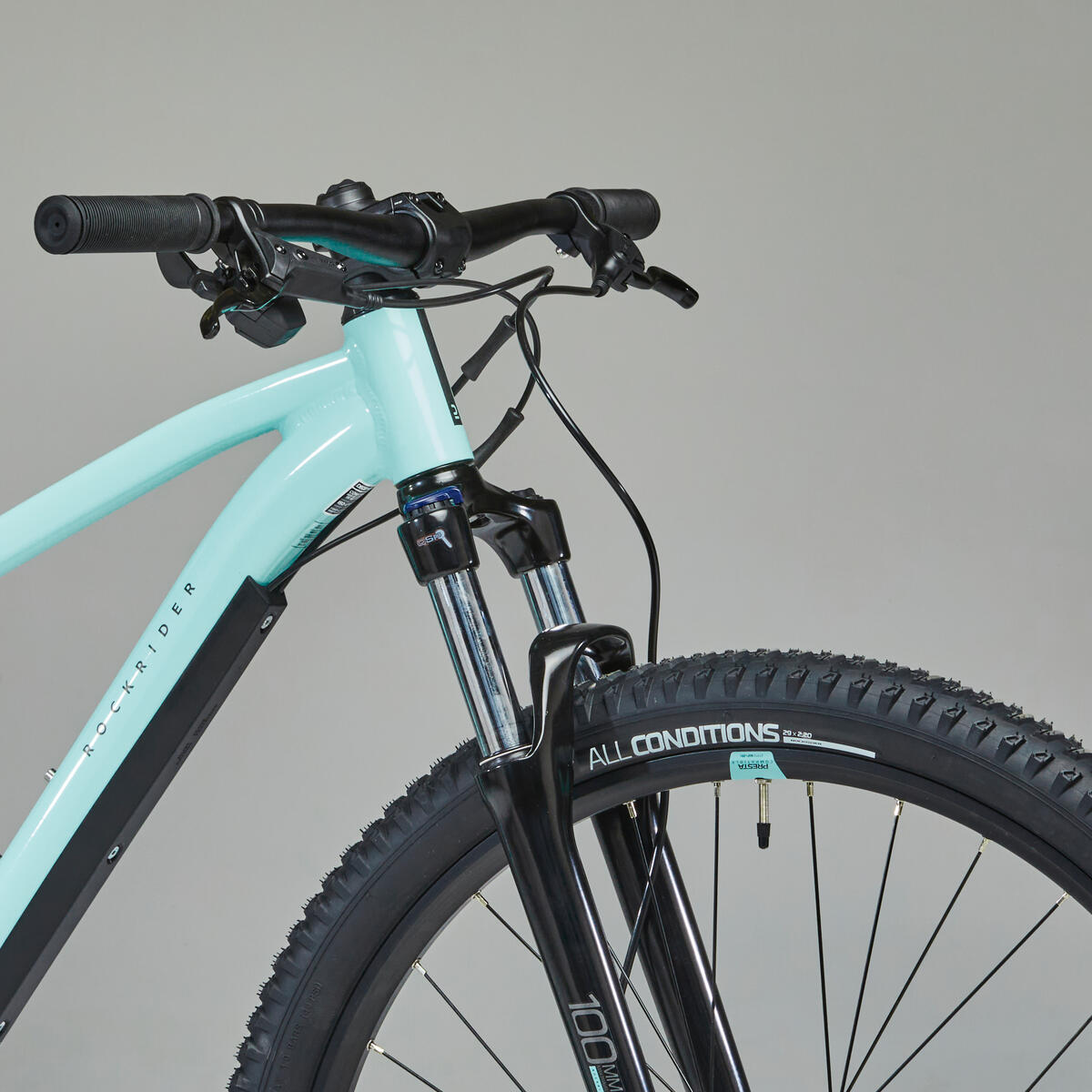

Suspensiones​
Horquilla Suntour XCM con pivote de aluminio, ajustable desde 45 kg
Tipo MUELLE HELICOIDAL con cartucho HIDRÁULICO
Recorrido de 100 mm.
Diámetro de la barra 30 mm.
Eje tipo QR
Formato 9 x 100 mm.
Bloqueo Turnkey en la horquilla

Sin entrar a si es buena compra o no, que seguro que con la oferta sí merece la pena, cómo puede pesar más de 14 kg con monoplato 1x10? Simple curiosidad...
Por el timbre que lleva.
3.701
3.998
En esos precios, es común ver bicis de más de 15 kgs, 14 no me parecen tantos. Solo la horquilla, ya debe estar en más de 3kgs, el sillín debe estar en más de 400gr, el tapón ese de los cables para el "falso" cableado interno, no debe ser ligero.......
Ese cassette de 10v seguramente será todo de acero y pesará lo mismo o más que uno de 12v que suelen llevar los piñones grandes de aluminio. Las bielas más de lo mismo, pesarán casi 1kg o sin casi. La transmisión no es de lo más pesado de la bici. Solo las ruedas, cuadro y horquilla ya pesarán 1,5kg o 2kg más que la típica orbea alma H30 o BH expert 4.5.
