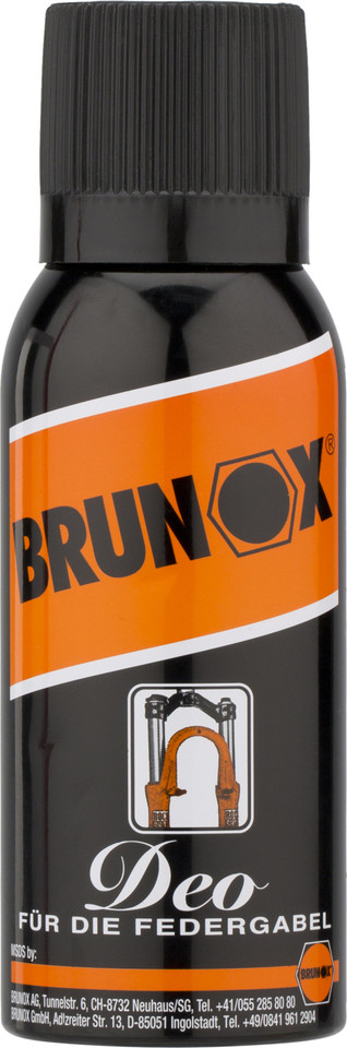

Pues en este caso no sabria muy bien que es...
Lo que esta claro es que necesita una limpieza ya...
Hace 5 meses cuando monte el amorto puse Parktool HPG-1
y todo iba bien hasta el otro día que le di un manguerazo ( sin presión ) para quitar barro... y empezó el ñikiñiki
He leído sobre gente que pone grasa "marina" (aguanta mas el agua) y otros que directamente dicen que lo mejor es no poner nada.
Tengo también por ahí un bote de esta otra
que en un principio la usaba para los rodamientos de la Merida pero quizás me sirva tambien para esto...
