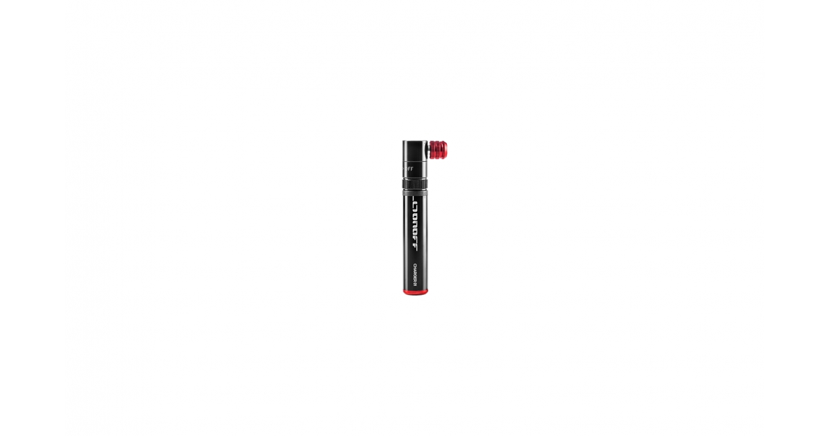

Hola buenas yo lleva esta bomba y una cámara debajo del sillin solo pero igual compro el soporte de botellines para las bombonas de co2 y un kit de mechas
