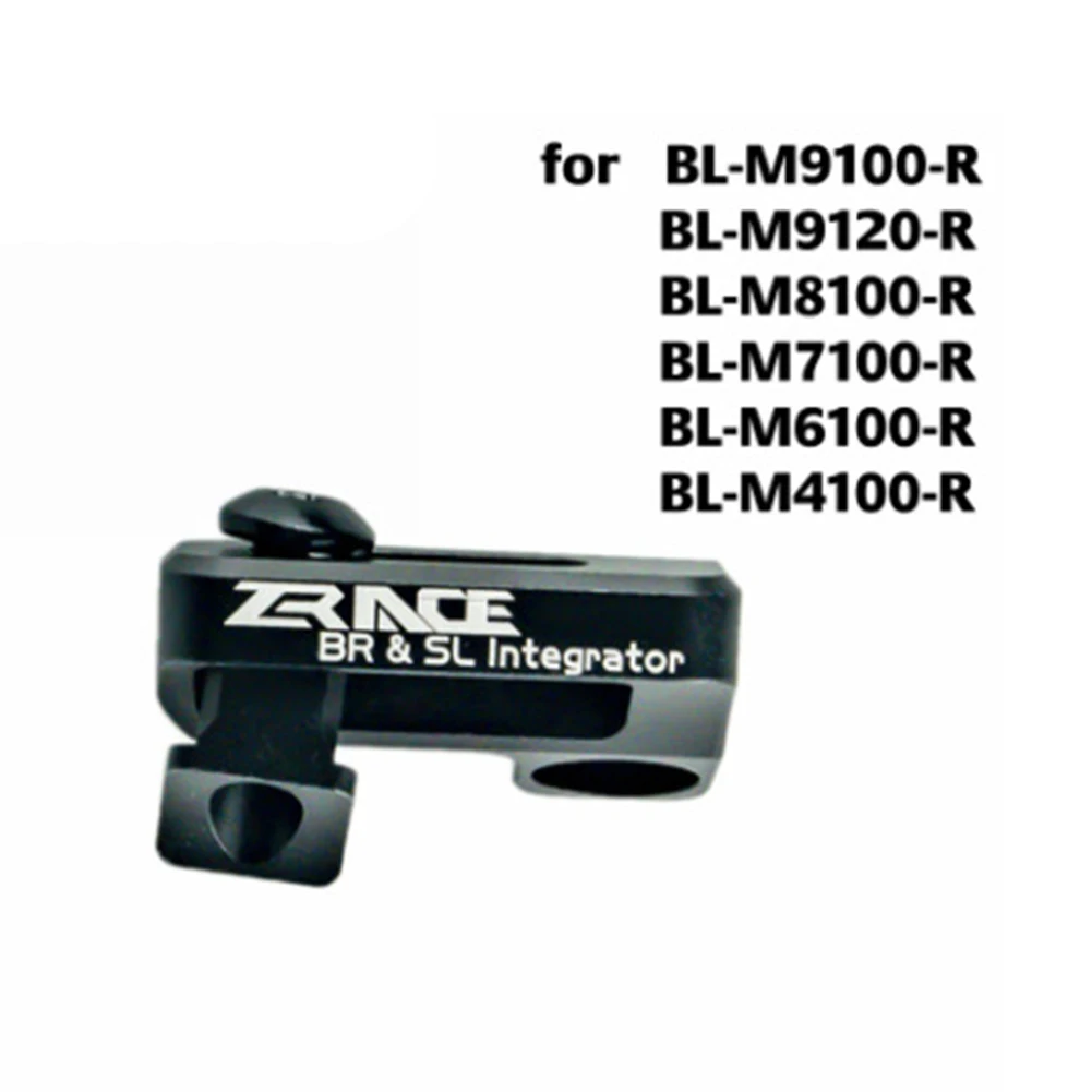

Tienes enlace? necesitaria dos...
- Maneta Shimano M8120 (o M8100 es la misma) izquierda con tija reverb
- Maneta Shimano M8120 (o M8100 es la misma) derecha con cambio GX.
Podria aprovechar la abrazadera del cambio GC de la trek, pero para el accionamiento de la tija necesitaría otra abrazadera o un marchmaker.
Esa es la duda que tengo.. que no se si gastarme 100€ en hacer el intercambio... por que tiempo no tengo. Y no se si me arrepentiré mas adelante...
Frenos Shimano con maneta de cambio Sram: https://www.wolftoothcomponents.com/collections/brake-adapters/products/shiftmount tienes para todos los tipos.
