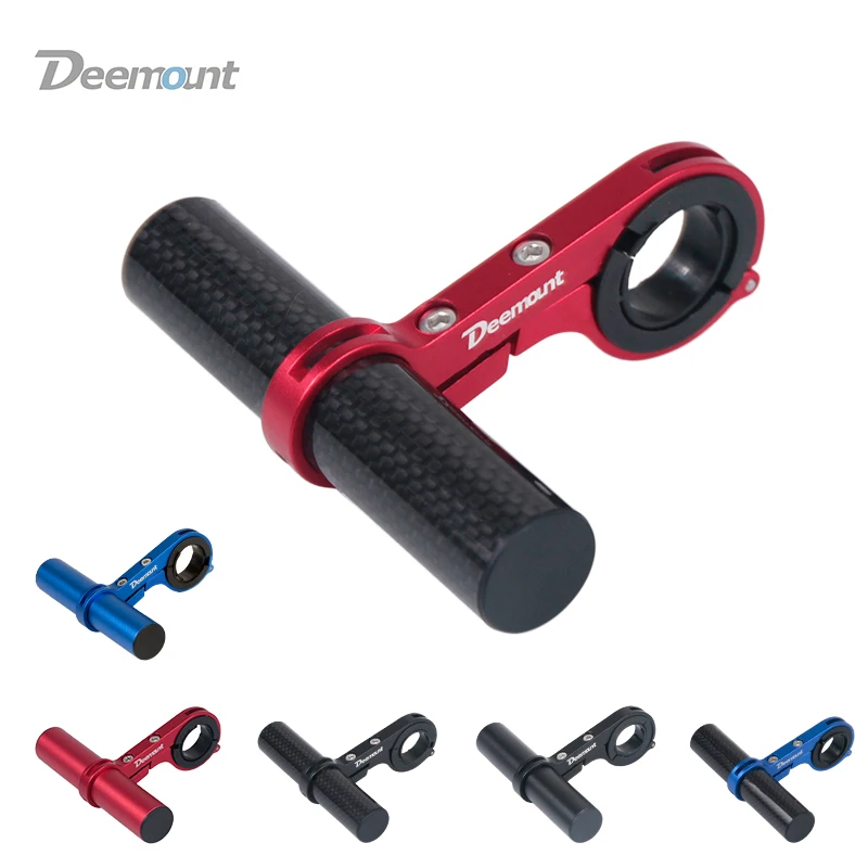

Pues eso compañeros, que he montado un manillar Trifox RHB 200 y al tener esa forma tan característica ya no me sirve el soporte que trae mi E-Bike Megamo, alguna sugerencia de adaptador? Gracias

Algo así tendré que montar, no se como quedara estéticamente, pero si no encuentro otra forma. muchas gracias.

una solucion seria cortar esos soportes de plastico,para dejarlo plano, y fijar un soporte de garmin "macho", y en la potencia el soporte "hembra".
10.626
14.428
Con los gamín pasa algo similar, por ello que lleven unas gomas, dependiendo el grosor de los diferentes puntos del manillar. si no es mucha la diferencia, podrías "calzar" con gomas.
9.455
13.086
Como dice automono, igual la mejor solución es esa, colocando un soporte de estos en la base del display, y luego colocarlo en la potencia por ejemplo:
O aprovechando que tiene agujeros por debajo, colocar el macho de garmin y luego usar uno de estos, pero todo depende si se puede colocar el soporte de garmin.
