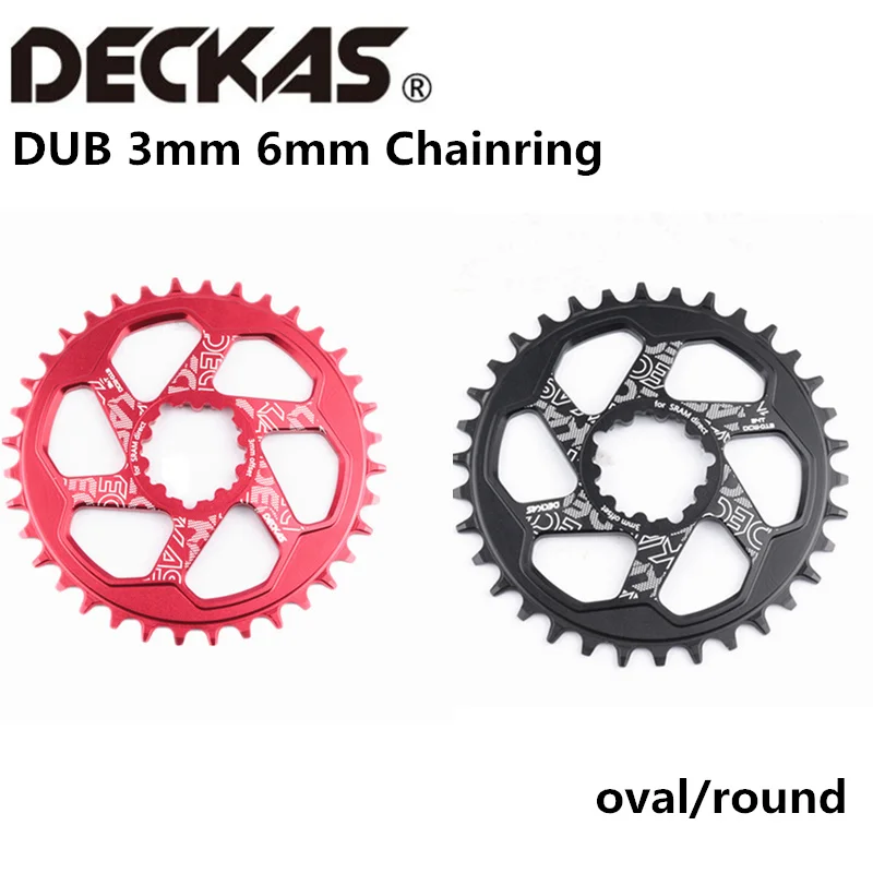

Yo acabo de pillar un deckas 32(llevo 32 redondo) por 14 €, llega la próxima semana.
Por ese dinero, merece la pena probar
Donde lo has pillado tienes enlace?

Acabo de encontrar este increíble artículo en Aliexpress. ¡Échale un vistazo! 13,05€ 63%de DESCUENTO | DECKAS-platos y bielas DUB para bicicleta, aleación de aluminio, 3mm, 6mm, plato ovalado redondo Offset para Sram SX, NX, GX, X01, XX1, MTB

Ojo con el tipo de pedalier y anclaje de plato, lo que veo en esa Cannondale (si lo buscas para la bicicleta de tu perfil) no es el sistema que muestra el compañero (tipo "direct mount") sino el clásico con tornillos, normalmente en MTB será 104 BCD que también puede ser simétrico, o asimétrico como monta Shimano (en sus modelos creo que desde las series MX000), asegúrate antes de pedir por internet uno.
