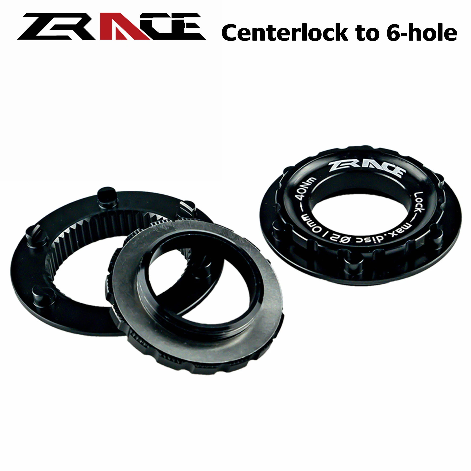

Mi idea es comprar los normales y meterles un adaptador a center lock de Aliexpress, salen más barato que los que tienen ellos de center lock y su disco no deja de ser un disco de 6 tornillos con un adaptador
8.232
11.947
Los center lock de Galfer no es más que un disco de 6 tornillos con un adaptador a center lock en el que los soportes los han aplanado para que no se suelte.
Sale más barato disco 6 tornillos con un adaptador de este tipo, al menos para mí gusto, y consigues lo mismo.
€ 4,93 41%de DESCUENTO | ZRACE-Adaptador de 6 orificios para disco de freno, dispositivo de bloqueo central para 6 pernos, SM-RTAD05 / SM-RTAD10
