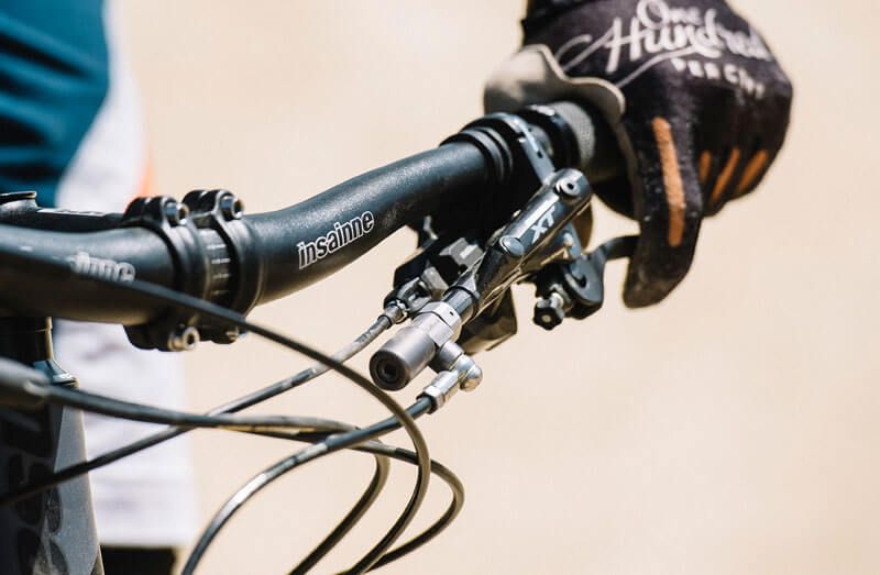

Pues de momento muy bien. Desgraciadamente solo he hecho un par de salidas cortas y de momento muy bien. Diría que el reparto es 50-50 y tiene un dial para ajustar la potencia de frenada, siempre sin llegar a bloquear.
Tengo pendiente hacer un par de bajadas que conozco a muerte, pero de momento el sistema parece ser muy prometedor.

Muy útil esto, y encima parece funcionar bien. Por mera curiosidad, ¿se puede configurar para que por ejemplo, frene uno 40% en el delantero y 60% trasero, en vez de 50/50?

Refloto un poco el tema para comentaros que despues de 2 años, el outbreaker sigue igual que el primer día. Sin ningún síntoma de oxidación, ni pérdida de líquido y estéticamente y funcionalmente va perfecto. Despues de habituarme a la frenada combinada, solo puedo hablar maravillas.
El sistema reparte la frenada 50/50 y el dial te permite graduar la presión que mete al circuito, con lo cual puedes jugar con el tacto de la maneta. Yo lo suelo llevar normalmente en una posición intermedia, y si preveo que viene una bajada fuerte, pongo el dial en una posición mas "sensible"...vamos que solo con acariciar la maneta ya frena.
Eso sí, olvidémonos de derrapar para colocar la bici...el outbraker está pensado solo para frenar. Solo frenando a muerte puede presentar alguna mínima pérdida de tracción...pero a efectos prácticos frena muy bien, y lo hace con los dos frenos, desgastando de forma proporcional ambos juegos de pastillas y discos.
He purgado el sistema varias veces, y sin problema. Se sigue el procedimiento normal de los frenos hidraulicos Shimano (vasito) y en un momento tienes tanto freno trasero como delantero purgados.
Un gran invento que nos permite disfrutar de nuevo de las bajadas, en especial a la gente que tenemos alguna minusvalía.

Me alegro mucho de que siga yendo bien y además te agradezco tus comentarios porque en su día me ayudaron a decidirme a ponerlo, ya que también tengo una discapacidad en la mano izquierda.
En mi caso, después de un año fui perdiendo tacto en la frenada y después de llevarla al taller, purgar, cambiar todo el líquido, desde la misma tienda hablaron con la casa y nos mandaron un nuevo outbraker, además el nuevo modelo, y muy contento también.

El doble es el que yo recuerdo haber visto buscando cosas raras.
Hay dos versiones: el "normal" que lo que hace es regular la presión que se hace a los pistones para evitar el bloqueo (y va un outbraker por maneta), y el "especial" que hace lo mismo pero unificando los dos latiguillos de freno en una maneta...
El efecto es muy parecido al ABS de los coches. Parece que no, pero reduce las distancias de frenado evitando el derrape...

Y lo más destacable, o al menos en la parte que me toca, es que ha permitido a gente con minusvalías en las manos seguir disfrutando de la bici al poder frenar con una sola maneta. Vamos, que han pensado en gente con problemas al sacar el modelo doble. Además te permite regular en qué pinza mete más presión...a mí me ha salvado totalmente y te vuelves a sentir seguro al bajar.

Suscribo lo que dice el compañero. Ha sido un antes y un después. Solo un pregunta, a que te refieres con lo de regular la presión en cada pinza de freno? En mi caso creo que va a 50/50.

Hay una pequeña ruleta que te permite regularlo, al menos el que yo tengo (que es un modelo de hace 4 años)...

Si, pero en teoría la presión es la misma para el freno delantero y el trasero, no? Por cierto, que tal el tacto? Se te va la maneta mucho hacia atrás?
Creo recordar que con esa ruleta regulabas el reparto de presión de frenada entre las pinzas...creo recordar que era así. Pero vamos, yo la llevo en el centro y reparto 50/50.
El tacto muy bueno. Sí sangras bien (en mi caso están montados en uno xt785) el tacto es muy directo.
