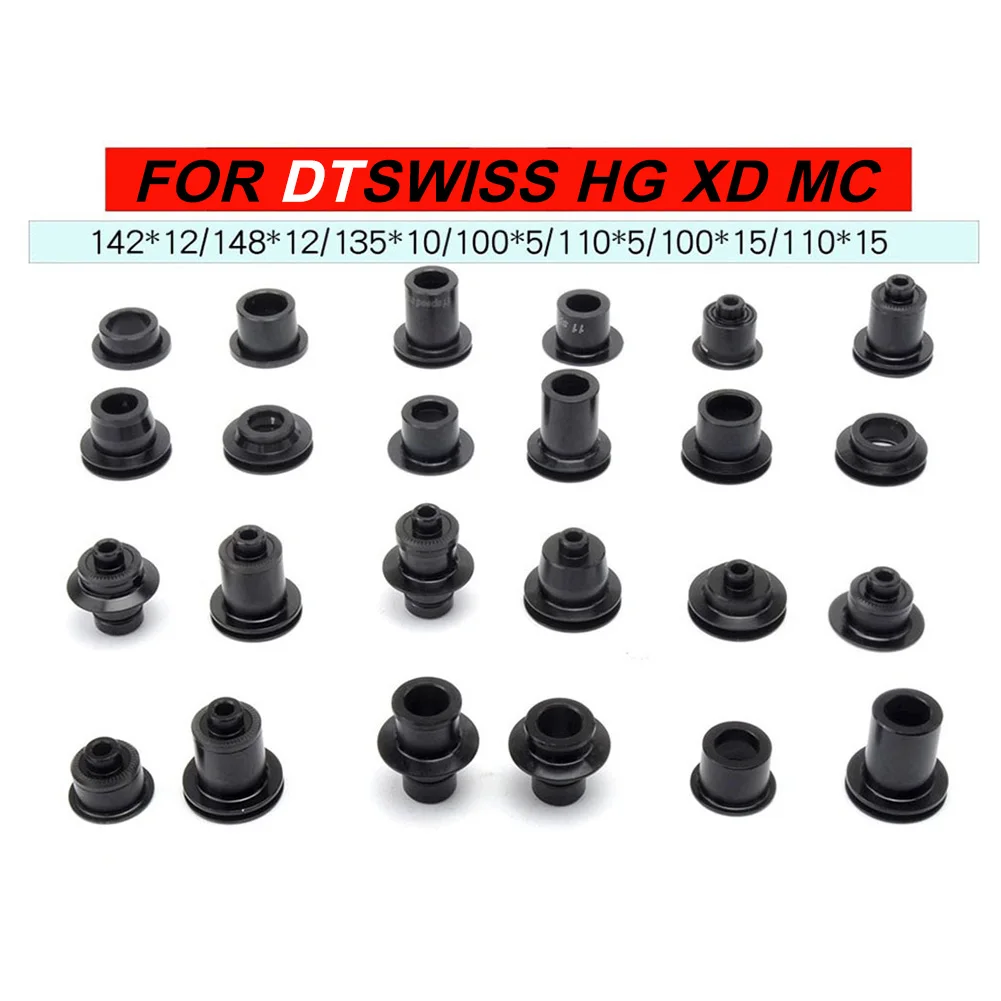

He conseguido unas llantas XR1650 que traen un núcleo ratchet de tipo microspline pero mi casette es un sunrace hg de 11v. El caso es que pillé un núcleo ratchet de tipp hg de wallapop pero viene sin el taponcito (fallo mío por no leer bien el anuncio).
Hay alguna manera de conseguir ese tapón suelto?

Aliexpress por ejemplo, pero imagino que alguna tienda online que venda Dt tiene que tener.
€ 13,54 24%de DESCUENTO | Kit de conversión de cubo, adaptador para DT SWISS, componentes de bicicleta, 240/350/370/X1501/1600/1700/1800/1900, asiento de conversión de rueda de cubo, 1 par
Voy a echarle un vistazo, imagino que el mío sería la opción D. Lo malo es que por lo que vale ahí casi me llega para comprar un núcleo de segunda mano que venga con la tapa.
Has probado a ver si vale el tuyo?
Parece que sirve pero no me fío porque pone en uno de los bordes microspline lo que me da a pensar que son específicos para cada sistema y también cuando los veo en fotos me da la impresión que son diferentes.
Lo decía porque los endcaps de dtswiss suelen ser todos iguales….
pero desconozco a ciencia cierta si el HG y el micro mantienen la compatibilidad

No son todos iguales, yo tengo traseros para buje microspline y XD y son diferentes, uno es más corto que otro.
Ahí tenia yo la duda… en el microspiline
gracias por la aclaración!
Eso me temía
Al final creo que voy a comprar uno completo por wallapop para quedarme con la tapa y vender el núcleo suelto (pero advirtiendo que no la lleva para que a otro no le pase como a mí)
Habla con @EDP_racing tal vez te pueda echar un cable vendiendote las tapas que necesitas,
