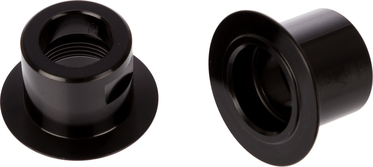

Por cierto, ayer pedí este, que copio aquí ahora, pero me da que no me servirá, por el tema de la media que pone 10x135.

No le puedes poner esto?
Seguramente si pueda poner esos, pero entiendo que no me servirían no?, mi eje de la bici es 12x142, ahora mismo llevo estos. En la página son estos creo.
