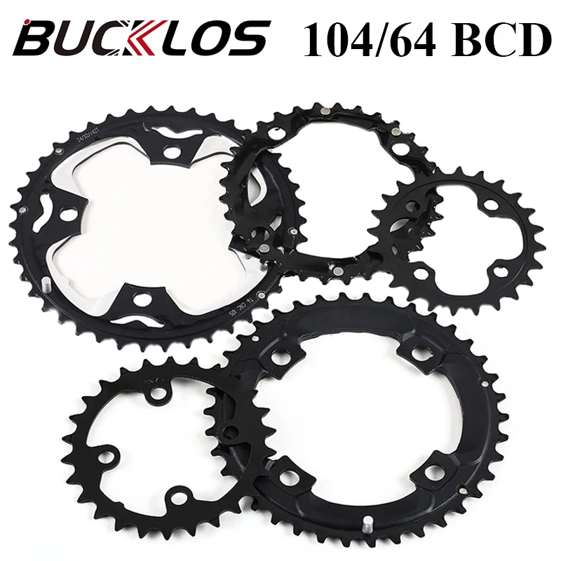

He encontrado esto:
pero es la primera vez que veo esa tienda ¿alguien la conoce? Además, no sería el primer sitio donde la web dice que tienen la pieza pero después resulta que nanái.

Las 10v desaparecieron de los escaparates, pero no de los garajes ni de los caminos. Se pueden comprar sin ningún problema cadenas, cassettes, cambios, rulinas... y las bielas enteras también. Curiosamente hay abundancia de platos pequeños. Pero es que los platos grandes van en función del tamaño del plato pequeño y, además, Shimano tiene varias bielas 2x10 incompatibles, y así está el patio.
He encontrado esto:
