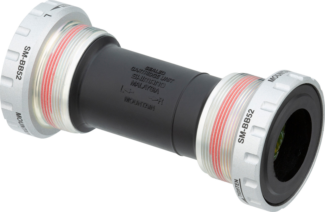

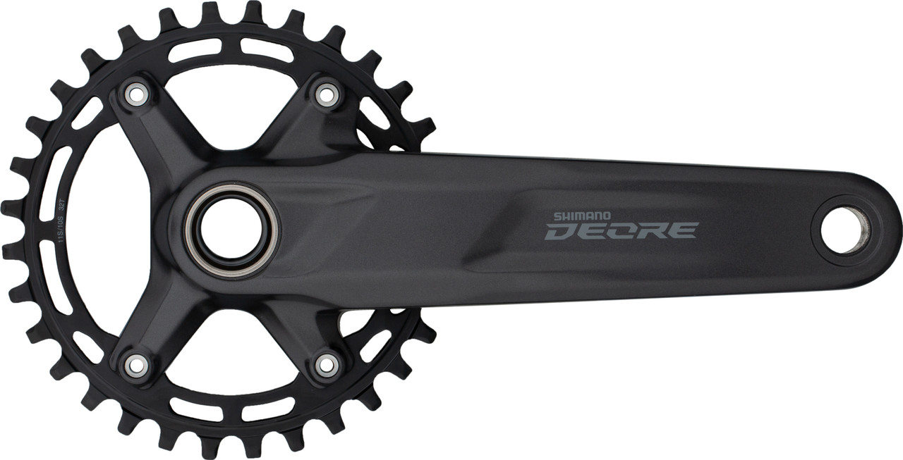

Tengo dudas con el monoplato. He comprado ya:
Mando SL-M5100-R 11v
Cambio RD-M5100 SGS 11v
Cadena KMC 11-EL Gold
Mi duda es con el cassette. Dudo entre:
Sunshine 11-46 que lo pondría con plato de 30.
Sunshine 11-52 que lo pondría con plato de 32.
Pregunta: Con ese cambio, ¿llegaría al 52? Así tendría más rango.
Y las bielas, dudo entre:
Deore M5100.
Serían de 175mm y cazoletas BB52 Unos 70 euros.
Himalo.
€ 45,03 18%de DESCUENTO | HIMALO-platos y bielas de aleación de aluminio para bicicleta de montaña, juego de bielas para bicicleta de montaña, 104BCD, 172,5mm, 32T, 34T, 36T, 38T
Estas me las planteo porque son de 172,5mm y sería mi medida. Unos 45 euros.
