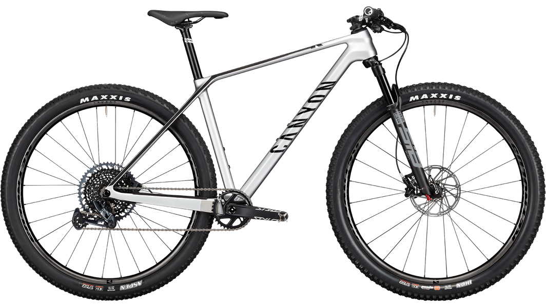

Hola,
resulta que la bici que me mola para comprarme:
y todas las bicis nuevas del 2021 que vienen con grupo sram gx o superior vienen con el nuevo cassete de 10-52. Antes era de 10-50 pero han metido el piñon mas grande dos dientes mas. Esto no parece que sea un gran salto salvo que antes pasaba del 42 dientes al 50 (ya habia un gran salto) y ahora pasa de un 42 a un 52. Me parece un salto muy grande de 10 dientes.
Me preocupa porque me gusta bastante salir por montaña y no no me gustaría la sensación de lo tipico que estas subiendo en el 42 pr quizas vas un poco forzado y metes el 52 y das mas vueltas a los pedales que una peonza. Es decir, la sensacion de sentirse incomodo en los dos piñones ¿no se si me explico?
Lgo las bicis nuevas no te dan opcion a comprar con 10-50 y menos en canyon.
Por cierto que os parece esa bici. Me mola tb scott, no se si hay algo parecido de scale por ese precio. Bueno acepto opiniones de bicis de cualquier marca.....

No hombre, no te ralles. Al final el 42 te da para casi todo, pero cuando lo necesites, puedes tirar del 52 por comodidad. Está bien de precio y bien montada esa Canyon.
