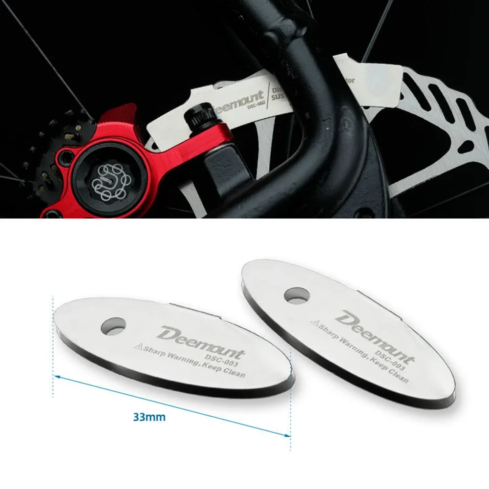

Hola sí me pasa, con este vídeo y la galga de Aliexpress los consigo alinear con un poco de paciencia. Si no lo consigues quizá tengas otro problema... Por cierto la galga usala con las manos limpias, si contaminas el disco puedes recuperarlo limpiandolo con fairy
Por cierto las bielas tampoco son Deore o SLX. Son Prowheel modelo desconocido
