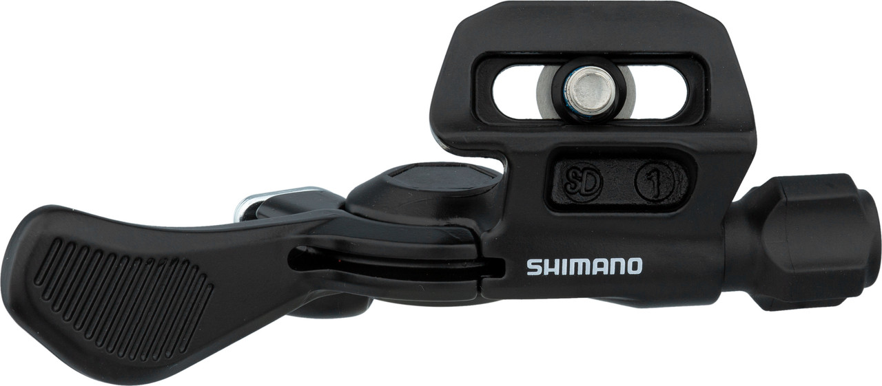

En su dia vi un remoto propio de Shimano similar al que comentas
pero no se si estos mandos sirven para otras tijas que no sean Shimano... 🤔
Te refieres a este de Shimano? Si, tengo uno por casa también que no utilizo porque ahora llevo el squidlock de orbea con 3 posiciones + pulsador de tija.
Yo lo estuve utilizando con tija fox transfer y ningún problema. Ajustando la tensión del cable no deberías tener problema. Aquí tienes una foto del mando Shimano con el mando fox de 3 posiciones
En mi opinión me gustaba más el tacto y donde quedaba el de Bikeyoke ya que este mando hace que el pulsador de suspensiones quede más alejado del puño.
