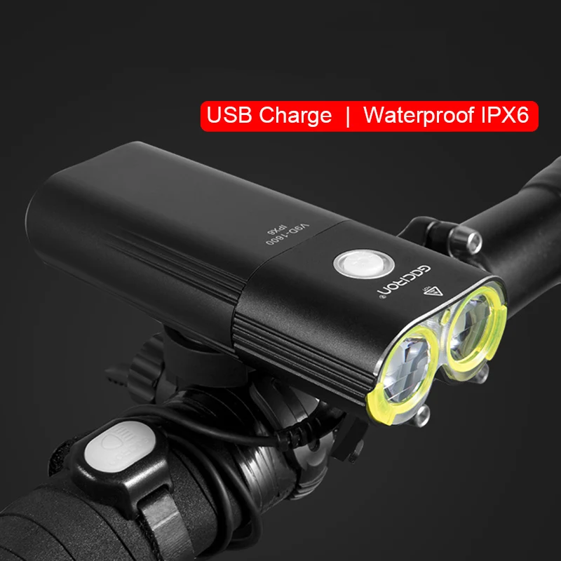

Yo he tenido esa "Linterna", luz suficiente, buena duracion.. etc.. la recomendaria como opcion "economica".
Simplemente comentar que seas DELICADO al manipular el interruptor.
Yo debo ser mu BESTIA pq me duro un SUSPIRO. la desmonte para arreglar y imposible, se habia partido de la Placa.
Ademas desmontarla es jodido pq la Optica va a presion y la dejas hecha mierda .
Y si la abres de atras y quieres curiosear bateria... se soltara el Pin de union a la placa . Asi que NO LO HAGAS ! jajaja.
Como opcion mas POTENTE pero doble de Precio. (50 €)
La GACIRON 1600, da el DOBLE LUZ realmente, es mas "robusta" y mejor Optica. Se hace de DIA si la pones a FULL !
La dif de LUZ (No es por el LED (La Gaciron 2 led da el doble de luz que esa de 3). es por el "Driver" que llevan, esta tuya "drena" 1Amp. La Gaciron 2,5Amp, con lo cual los LED emiten su Max Intesidad de LUZ.

Gracias por la información.
La foto, ya subiré más, está hecha enfocando a la primera línea en otras dos se ve más o menos su alcance pero hay que reconocer que en las fotos se ve una mayor luminosidad de la real.
Esa gaciron tiene que ser una pasada.
