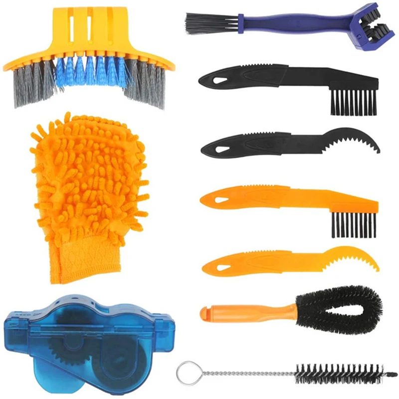

hola, quisiera limpiar el piñon, pero sin desmontarlo, no me atrevo, hay alguna forma de limpiarlo bien sin desmontar, existe algun utensilio para esto, gracias.
Yo lo limpio junto al resto de la trasmisión, el piñón concretamente con un trapo entre las coronas, y luego cepillo para el espacio entre los dientes, o eso o desmontarlo y sumergirlo en algún tipo de desengrasante, o gasolina, agua a presión ahí, nunca, eso con el tiempo acaba por entrar en el mecanismo del nucleo, es el "virus silencioso", a menos que dicho nucleo sea supermegasellado.
