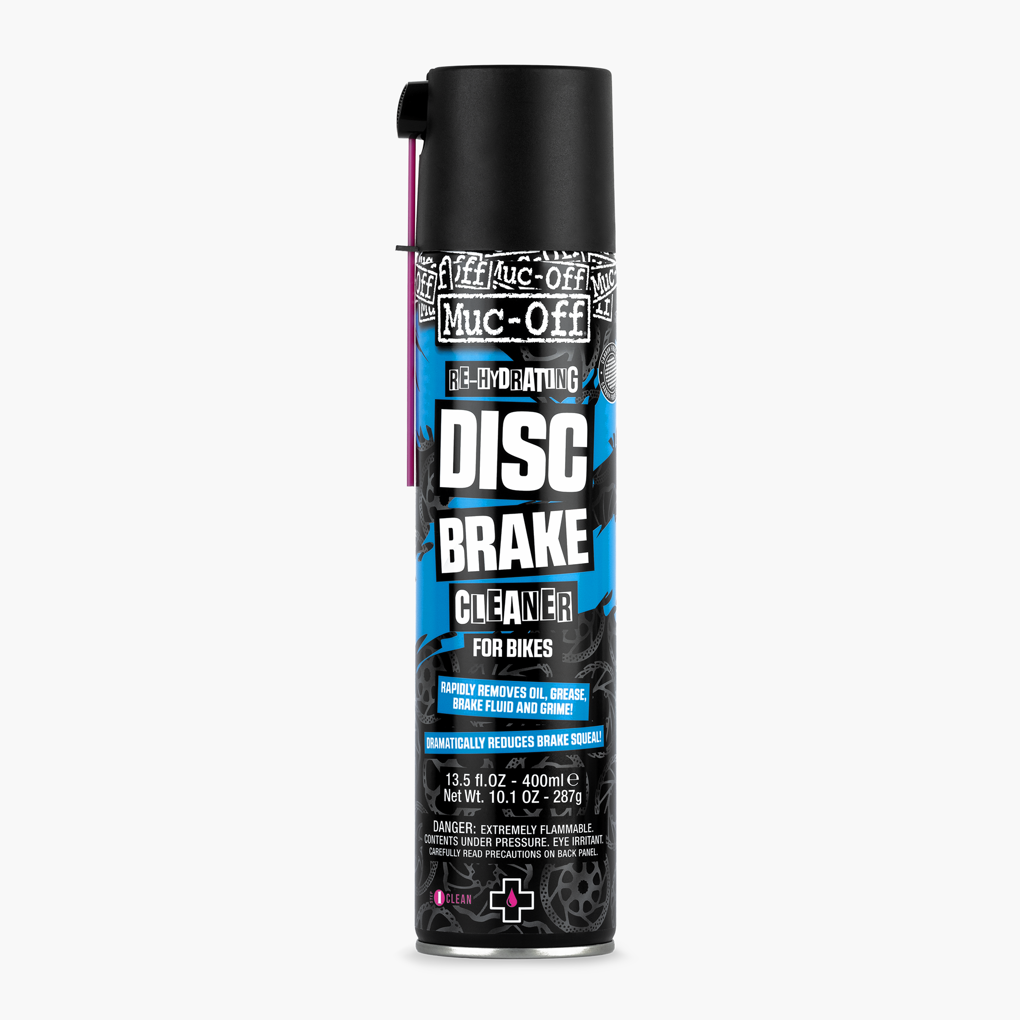

Y para los discos?, alguno comentaba echarle alcohol pero no sé, si será muy agresivo....
Yo uso esto, y paree que va bien:
Busca por otras tiendas (esta es la web del fabricante, más cara por definición), que está más barato
